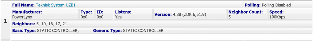

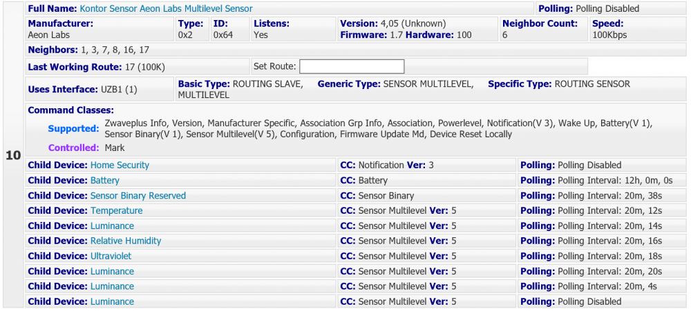

Jeg har Aeotec multisensor 6, firmware 1.7 med USB strøm tilkobling.
Bruker også UZB1 grensesnitt og HomeSeer.
Det er ikke Homseer versjonen som er årsaken, for det har virket i flere år med mange oppgraderinger av den.
Det er verd å merke seg at sensoren virker annerledes om du bruker batteri når du inkluderer den.
Da kjører den i et strømsparings modus som jeg slet litt med.
Den vil fortsette i dette modusen selv om du kopler den på USB strøm kilde.
Du må i tilfellet ekskludere den for så å inkludere den på nytt med USB strømkilde under selve inkluderingen.

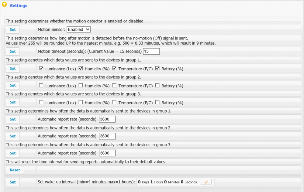

Mener å huske at jeg også satte et register manuelt som fikk den til å registrere bevegelse bedre, men husker ikke hvilket register dette var.
Den vil imidlertid rapportere på de andre sensorene verdiene uansett settingen på det registret.

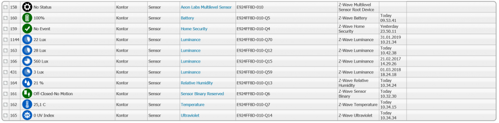

Legger ved en del skjermdump av mine stillinger på oppsett og firmware versjoner.
Synes det er lettere å sammenligne oppsett når en ser alle verdiene i et bilde :)
NB! når du inkluderer den med USB strøm kilde spiser den batteri om du går over til batteri i drift.
