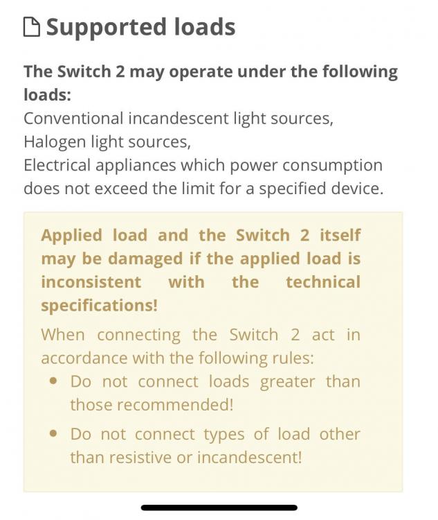

Switch 2 støtter ikke LED...
Ah! Takk for oppklaringen. Nyttig kunnskap. ?
(Regner med det kanskje er fordi LED-lys vil lyse/flimre selv når Switch 2 er av?)
Ok, så da setter jeg strek over "det kjappeste og enkleste" og går tilbake til å tenke Dimmer 2 + Bypass 2 for lys, uansett om de støtter dimming eller ikke. Det fungerer i alle fall.
Kanskje de ikke hadde LED-lamper da den ble skrevet? :P
... seriøst, jeg må teste dette. Jeg har noen ikke-dimbare utelys som skal styres med Switch 2, iallfall etter planen. Kan alltids sette inn Dimmer2+bypass, men jeg har allerede kjøpt Switch'ene...
Led er nok tvilsomt et problem. Meningen med denne formuleringen er nok for å tydeliggjøre at den ikke er beregnet for induktiv eller kapasitiv last. Lysrør er f. eks en induktiv last. Det står jo ikke at den ikke kan brukes på LED..?
Elektriker her monterte en switch på to LED-lys. Ikke opplevd noen problemer, men det er jo ikke støttet iht manualen...
LED er ikke «incadacent», halogen eller resistiv.
«When migrating from incandescent bulbs to either CFLs or LED lighting, the load isn’t resistive anymore, it’s inductive or capacitive (...)».
https://www.electronicsweekly.com/news/products/led/choosing-the-right-dimmable-led-driver-2013-08/
Nei, det var min invending også, helt til jeg tenkte at de har jo ikke spesifisert alt den ikke kan brukes til, bare det de vet den kan brukes til.
19 minutter siden, ZoRaC skrev:
Nei jeg kan være enig i at en LED-pære ikke er en 100 % resistiv last. Og strømforsyningsdelen av en LED-pære kan nok være både induktiv og kapasitiv. Tipper det finnes utallige varianter LED-drivere. F.eks rett og slett en transformator og likeretter (induktiv last). Så det kan nok være derfor de har skrevet det på denne måten. Men de fleste 230 V LED pærer i dag har nok en LED-driver som består av halvledere (som en switchet strømforsyning). Vet ikke hva man kaller en slik last, da det er som en resistiv last, bare at den ikke er lineær. Så lenge påstemplet effekt ikke er i nærheten av det Fibaro Switch 2 tåler av resistiv last, så har jeg vanskelig å forstå at det kan være et problem.
Hvis jeg ikke husker feil så bruker jeg da en Switch 2 til å drive en liten motor (induktiv last).....
Mener bestemt at dette stod formulert annerledes i manualen tidligere. Men ble litt usikker nå.
Snålt at du skulle si det, for jeg satt med den samme følelsen... Men jeg kan ikke dokumentere påstanden på noe som helst måte.
Vet ikke når de kom på markedet, men sto vel det samme for 2,5 år siden også...
https://web.archive.org/web/20160901052443/https://manuals.fibaro.com/switch-2/
Denne dekker jo egentlig det meste :)
Jeg kan ikke huske at denne advarselen stod tidligere, men jeg kan heller ikke dokumentere det.
Etter min mening er en 230 V LED pære med innebygd LED-driver å regne som en resistiv last, så jeg ville ikke bekymret meg for akkurat det :)
