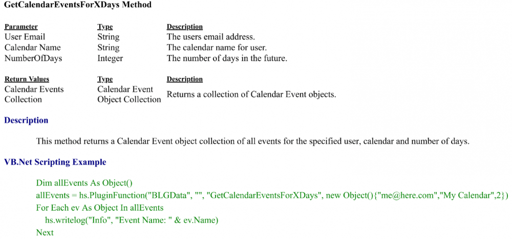

ZoRaC Skrevet 26. februar 2019 Del Skrevet 26. februar 2019 31 minutter siden, Guahtdim skrev: Jeg får følelsen av at feilen ligger i allEvents = hs.PluginFunction("BLGData", "", "GetCalendarEventsForXDays", new Object(){myemail,tCalendar,tdays}) Med andre ord så feiler det på vei inn i plugin hvor du skal spesifisere epost, calender og antall dager. Og da aner jeg ikke hva man skal gjøre for å få det videre.... Jeg hadde et lignende problem med en annen Plugin, se svar i HS-forumet: https://forums.homeseer.com/forum/ultilities-plug-ins/utilities-discussion/device-history-shill/1273859-scripting-linux?p=1273881#post1273881 Men, ser jo ut til at syntax hos deg er riktig da... Hvilken Mono-versjon kjører du? Siter Lenke til kommentar Del på andre sider Flere delingsvalg…
bio Skrevet 26. februar 2019 Forfatter Del Skrevet 26. februar 2019 5 minutter siden, ZoRaC skrev: Jeg hadde et lignende problem med en annen Plugin, se svar i HS-forumet: https://forums.homeseer.com/forum/ultilities-plug-ins/utilities-discussion/device-history-shill/1273859-scripting-linux?p=1273881#post1273881 Men, ser jo ut til at syntax hos deg er riktig da... Hvilken Mono-versjon kjører du? 5.18.0.240 Søker og søker på HS forumet, og prøver forskjellige ting uten hjelp. Det ser ut som dette er en gjenganger i linux i diverse scripts The import 'System.Core' could not be found. Om det har en sammenheng i scriptet jeg kjører, vet jeg ikke. Akkurat denne plugin funksjonen skal jo være relativt rett frem. Fra BLGData Help: Prøver nå uten å inkludere Parm i allEvents linjen, som i hjelpefilen, men det feiler: Sub Main(ByVal Parms As Object) Dim ParmArray() as String ParmArray = Parms.tostring.split(",") Dim tDevice as String = ParmArray(0) Dim tCalendar as String = ParmArray(1) Dim tDays as Integer = cint(ParmArray(2)) Dim allEvents As Object() Dim myemail as string="[email protected]" Dim msg as string = "" allEvents = hs.PluginFunction("BLGData", "", "GetCalendarEventsForXDays", new Object(){"[email protected]","Minkalender",2}) if msg="" then msg="No Events Scheduled" hs.SetDeviceString(2164, msg.Trim, true) End Sub Siter Lenke til kommentar Del på andre sider Flere delingsvalg…
ZoRaC Skrevet 26. februar 2019 Del Skrevet 26. februar 2019 51 minutter siden, bio skrev: Det ser ut som dette er en gjenganger i linux i diverse scripts The import 'System.Core' could not be found. Om det har en sammenheng i scriptet jeg kjører, vet jeg ikke. Akkurat denne plugin funksjonen skal jo være relativt rett frem. Fra BLGData Help: Ja, jeg kopierte også et script fra manualen til Device History, men da viste det seg at man på Linux måtte ha med «New Object()» foran for at det skulle virke. Men, hos deg ser jo det riktig ut... Siter Lenke til kommentar Del på andre sider Flere delingsvalg…
