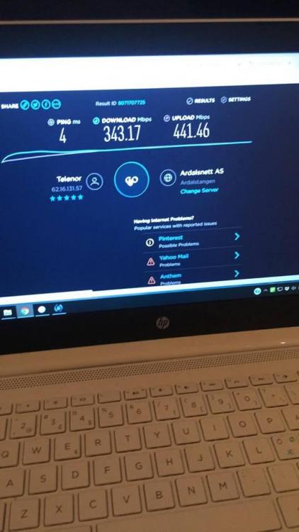

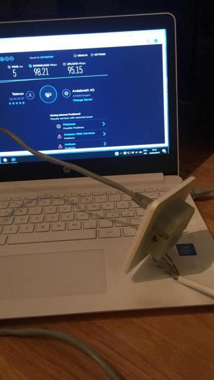

Prøver meg på et hjemmesnekret kontaktpunkt og får bare 100mbs med kontaktpunktet koblet inn i fibersentralen. Får god måling utenom kontaktpunktet.

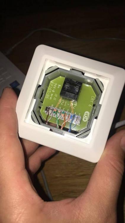

Har fulgt denne tilkobling-anvisningen fra Elko: http://proff.elko.no/getfile.php/1365893/produkter/doc/EKO04818/Bruksanv4818.pdf

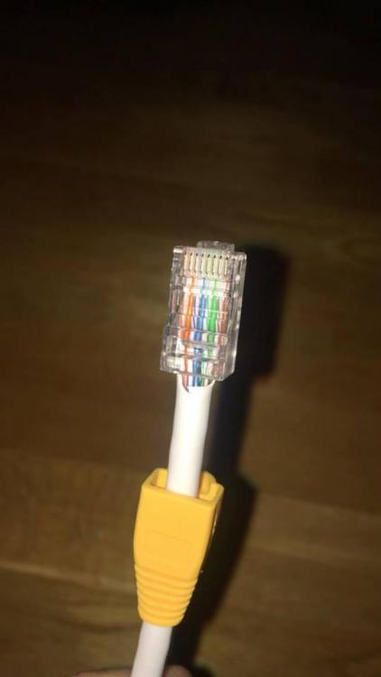

Og H.ORANSJE/ORANSJE - H.BLÅ/BLÅ - H.GRØNN/GRØNN - H.BRUN/BRUN inn i Exibel RJ 45 pluggen. (fant kobling-anvisning på nettet.)

Koblingen din i veggkontakten ser korrekt ut selv om bildet er litt utydelig. Du har fulgt "B"-siden bortover ikke sant?
Men pluggen på kabelen din er koblet feil.
Du skal ha følgende rekkefølge inne i pluggen (sett fra den vinkelen du tok bilde):
HVIT/ORANSJE
ORANSJE
HVIT/GRØNN
BLÅ
HVIT/BLÅ
GRØNN
HVIT/BRUN
BRUN
Det er standard RJ45 ethernet.
Siden du har koblet feil så brukes ikke alle trådene til dataoverføring, derfor får du bare 100Mbps
Fiks pluggen så skal du nok se at du får gigabit :)

Kan hende det har en påvirkning at du har avisolert/avtvunnet så mye av trådene mot veggkontakten også. Litt varierende hvor følsomt det er, men man skal helst avtvinne maks 1-2 cm, så vidt jeg vet.

Denne er feil, du skal terminere etter B standard. Tipper dette er feilen din, du vil typisk få 100mbit da. (juster på grønn og blå)
Men du har helt horrible termineringer.
Om du skal ha cat6 ytelse skal det minimalt ut fra midtdeleren i kabelen.
