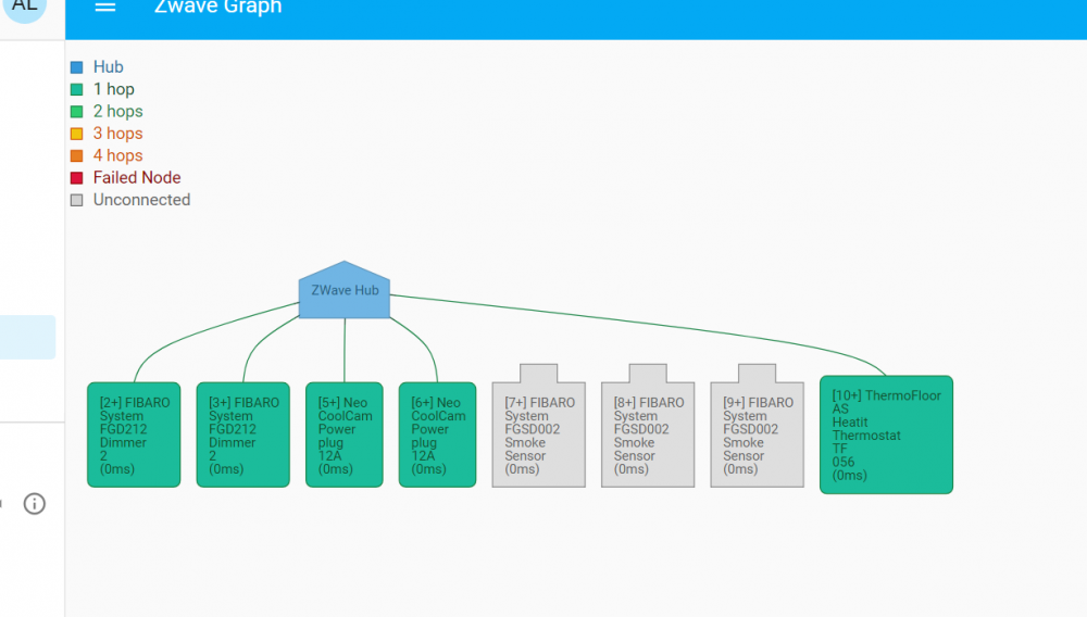

Fått satt opp min andre Z-TRM2fx idag, betydelig mer knot med denne her enn den forrige jeg inkluderte, måtte ta strømmen på den en gang før jeg fikk den inn slik den skulle. Inkludert non-secure med z-stick i andre enden av huset.
36 minutes ago, Moskus said:
Hmm... jeg (dvs. elektrikeren) skal installere 4 stykker om 2-3 uker...
Har knotet ekstremt mye, men det som hjalp var å la kursen være av i over 2 timer, resatt og inkludert flere ganger.
Deretter lastet jeg ned den offisielle Z-Wave PC Controller 5 med dongelen rett i en laptop og lot den hente ut assosiasjonene. Da laget den multiassosiasjoner automatisk, noe jeg ikke har sett programvarene gjort tidligere
@Moskus Disse subelementene fikk jeg ved å pulle ekstrainformasjon i etterkant, selvfølgelig ikke registrert som heatit siden det er direkte mot zwave-sticken.
