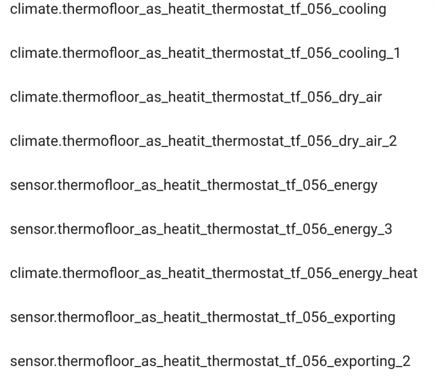

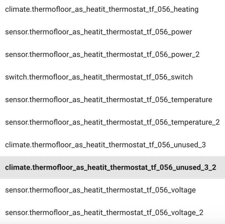

slippern Skrevet 7. mai 2019 Skrevet 7. mai 2019 Har testet nå, men i unsecure.. Det kom jo j*vlig med entities nå... Begge bildene er på samme node. Den andre noden ser enda verre ut med tanke på tallene bak hver entities. Siter
aleks Skrevet 7. mai 2019 Forfatter Skrevet 7. mai 2019 slippern skrev (På 7.5.2019 den 18.58): Har testet nå, men i unsecure.. Det kom jo j*vlig med entities nå... Begge bildene er på samme node. Den andre noden ser enda verre ut med tanke på tallene bak hver entities. Ekspander Du la inn assosiasjoner i configen? btw. aldri legg inn ting i secure mode - det er mot anbefalingen til zwave. Eneste som skal inn secure er lås. Alt annet skal uten secure da secure tar mer båndbredde. Siter
slippern Skrevet 7. mai 2019 Skrevet 7. mai 2019 Har ikke endret XML konfigurasjonen manuelt nå. La inn GitHub repoet til Dennis87 og endret/la til config_path i z-wave konfigurasjon, stoppet hassio, slettet zwcfg**** og startet hassio på nytt. Siter
