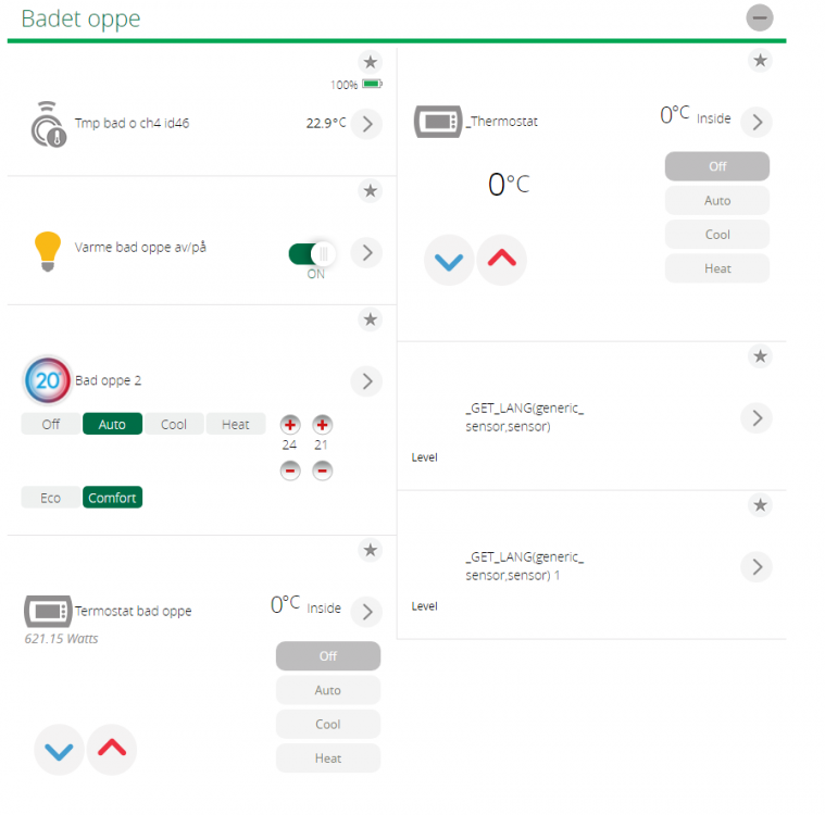

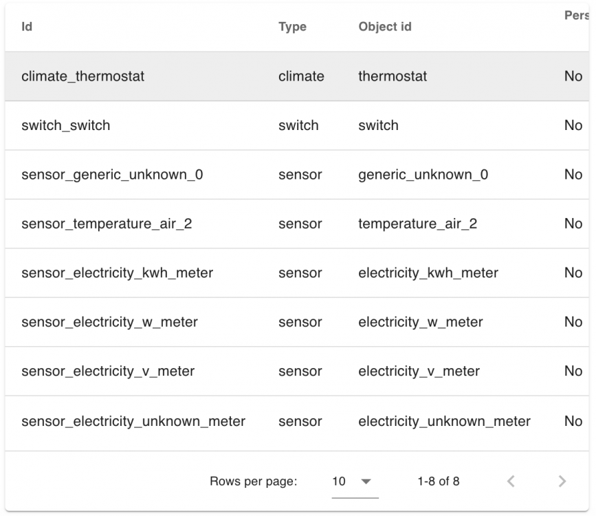

arneolav Skrevet 3. desember 2019 Skrevet 3. desember 2019 Begynner å bli litt oppgitt over Heatit: Det positive først: Inkludering/ekskludering har fungert ok, selv med avstand fra gateway på 3-7 meter. Særlig én termostat kobler ikke alltid ut/inn ved oppnådd temperatur. Rapporterer flere devicer (sensorer) og typer enn hva som finnes. Funksjoner forsvinner fra meny etter kortere eller lengre tid. Tmp fra luftføler (a) varierer et par grader opp/ned i takt med inn/ut kobling av gulvvarme selv om den sitter på utsiden av rommet. Dokumentasjon foreligger på det meste, men Thermoflor skylder på gateway..... Siter

arneolav Skrevet 23. januar 2020 Skrevet 23. januar 2020 Moskus skrev (På 23.1.2020 den 8.13): Men jeg hadde ikke (med vilje) oppdatert firmware på den. Ekspander Kan være at det er den oppgraderingen som lager trøbbel. Jeg anskaffet først 2 stk og mener å huske at de fungerte ok. Anskaffet derfor etterhvert 3 stk til, og oppgraderte samtlige.... Det er de 2 første som av og til "glemmer" å koble rele ut/inn. De 3 siste som rapporterer "i hytt og pine" ZoRaC skrev (På 23.1.2020 den 5.35): Jeg har romføler eller gulvføler på mine Ekspander Jeg har kun gulvfølere og selve enheten i tilstøtende rom. Tenkte derfor at den innebygde luftføleren kunne erstatte andre temp.følere i samme rom. Kunne vel montere separate luft-følere men det vil medføre ekstra boks for sensor og ønsker ikke det. Siter
