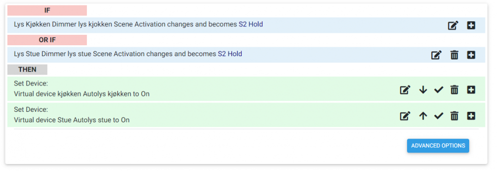

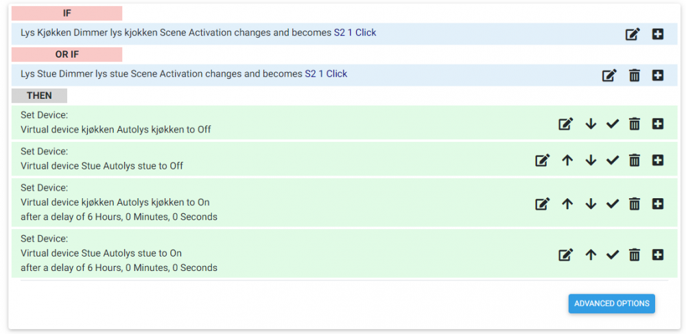

Armas Skrevet 6. mars 2019 Del Skrevet 6. mars 2019 Jeg bruker Scene activation litt annerledes. Enkeltklikk på bryteren skrur av en virtuell device som heter "autolys stue". Lys i stue som skrus på/justeres av bevegelse, er avhengig av at "autolys stue" er på. Autolys stue skrur seg automatisk på igjen etter x antall minutter (varierer fra rom til rom) I stuen tror jeg det er 4 timer, mens på badet er er det 1 time. Det betyr at dersom noen justerer lyset med bryteren, så er automatikken alltid avskrudd for en viss periode fremover. I noen rom kan man skru på igjen Autolys med S2, men ikke alle bryterne er todelte. Siter Lenke til kommentar Del på andre sider Flere delingsvalg…
Slabbedask Skrevet 12. oktober 2020 Del Skrevet 12. oktober 2020 På 6.3.2019 den 13.19, Armas skrev: Jeg bruker Scene activation litt annerledes. Enkeltklikk på bryteren skrur av en virtuell device som heter "autolys stue". Lys i stue som skrus på/justeres av bevegelse, er avhengig av at "autolys stue" er på. Autolys stue skrur seg automatisk på igjen etter x antall minutter (varierer fra rom til rom) I stuen tror jeg det er 4 timer, mens på badet er er det 1 time. Det betyr at dersom noen justerer lyset med bryteren, så er automatikken alltid avskrudd for en viss periode fremover. I noen rom kan man skru på igjen Autolys med S2, men ikke alle bryterne er todelte. Dette er slik jeg kunne tenkt meg å ha det. Jeg har noen fibaro switcher og endel Heatit Z-Dimmere. Er dobble klikk noe en har kunnet brukt for å slå på autolys igjen? Har du noen mere info om oppsettet ditt, har akkurat begynt med events, så jeg er ikke så godt inne i det enda. Siter Lenke til kommentar Del på andre sider Flere delingsvalg…
Armas Skrevet 13. oktober 2020 Del Skrevet 13. oktober 2020 16 timer siden, Slabbedask skrev: Dette er slik jeg kunne tenkt meg å ha det. Jeg har noen fibaro switcher og endel Heatit Z-Dimmere. Er dobble klikk noe en har kunnet brukt for å slå på autolys igjen? Har du noen mere info om oppsettet ditt, har akkurat begynt med events, så jeg er ikke så godt inne i det enda. og Jeg forsøkte med dobbetklikk = Autolys på igjen, men det klarte ikke familien å huske. Så da satte vi S2 til autolys på. 2 Siter Lenke til kommentar Del på andre sider Flere delingsvalg…
