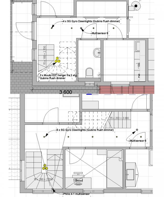

Har en situasjon som vist under. I første etasje går man gjennom gangen og inn til stue/kjøkken, mens i andre etasje kommer man opp trappen, div. gjeste/-barnerom, gjestebad og hovedsov helt til høyre i gangen.
Multisensoren i første etasje er felt inn i himlingen, mens Philio og Multisensor i 2 etg. ikke er endelig plassert. Tror plasseringene er kurante og selv om alle da blir stående på batteri så har jeg ikke behov for veldig ofte oppdateringer på temp/fuktighet i gangene.
Ønsker å få litt kontroll på hvor folk beveger seg (i utgangspunktet er vi bare 2 voksne og en på 2 år). Eksempelvis hvis man trigger multisensor utenfor hovedsov og innen f.eks. 15 sekunder sensoren i trappa så går lyset 1 etg. på og hvis gitte tidspunkt på dagen så kjører jeg en scene for stue/kjøkken (sistnevnte har jeg kontroll på).

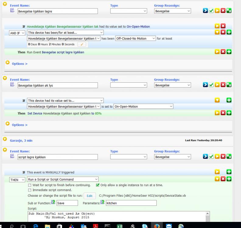

Her er det jeg har opprettet nå:
2 minutter siden, bjwanvik skrev:
Om jeg ikke har misforstått helt skal jeg lage en event som trigges ved bevegelse og har en AND IF-condition som sier at det ikke har vært bevegelse siste 2 minutter??
I tilfelle har en etter mitt skjønn laget et event der det er umulig å oppfylle kravene, så jeg antar at jeg faktisk har misforstått deg, hehe...
Wops! Pokker! Det har du rett i. Det er ikke sikkert dette er mulig å få til uten å bruke en virtuell device for "Bevegelse i kjøkken"... :(
35 minutter siden, bjwanvik skrev:
En virtuell device som igrunnen speiler status på bevegelsessensor, men med et lite delay burde vel gjøre susen.
Ja, det burde gå helt fint. :)
Da tror jeg faktisk det etter endel om og men faktisk virker som det skal på kjøkkenet! :)
Tusen takk for god hjelp :)
Jeg har ikke helt klart å forstå det scriptet ditt enda, men det hører vel ikke hjemme i denne tråden.

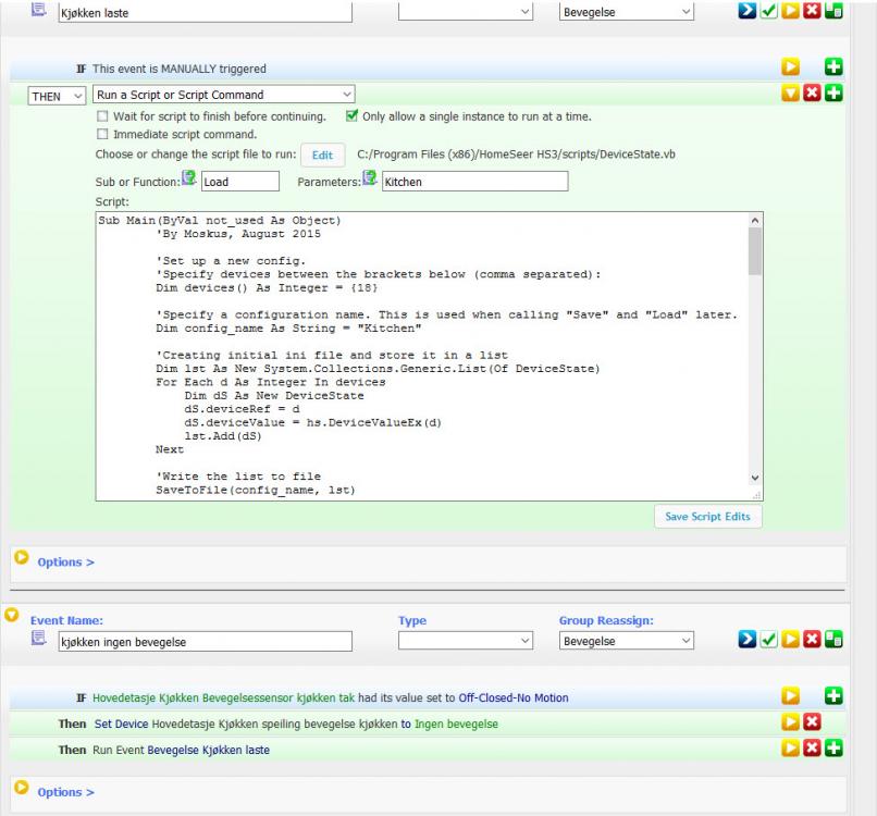

Det er egentlig superenkelt. Du spesifiserer noen device Ref'er i config filen. Når du kaller "Save" sub'en, så går scriptet gjennom disse device ref'ene og henter ut tilhørende device value, og lagrer det i config filen. Så når det på en linje står "349=50" betyr det at devicen med ID 349 hadde en device value på 50, som hvis dette var en dimmer betyr at den er satt til 50%.
Når du kjører scriptet med "Load" sub'en, går scriptet gjennom alle devicene igjen, finner device value som er lagret, og kjører tilhørende CAPI.
Det begynte med at kona til @Morgens ville ha en mulighet til å lagre forskjellige lys "slik det var akkurat nå", og det kan denne pakken gjøre. Men i ettertid har det vist seg at det er mer anvendelig enn det. :)
Det jeg ikke hadde kontroll på i scriptet skjønner jeg fint lite av! Jeg er nesten helt sikker på at .ini-fila ikke oppdaterte seg i gårkveld, og det var DET jeg ikke klarte å forstå - hvor skrev scriptet og hvor lastet det fra liksom.. men nå i dag ser jeg at fila oppdateres helt fint - merkelige greier...
Har ikke satt meg nok inn i dokumentasjonen rundt scripting enda, men antar det er gitt ut ifra den hvor filene havner etc så en ikke må angi noen path selv i scriptene?
Screenshots:
Det var vel det som skulle til for å få det til å funke:)  (Ja, jeg burde jobbe litt med navngivning og strukturering av events...)
Og så en liten snutt fra loggen (filtrert på events) fra tidligere i dag:
Jeg hadde først en litt for avansert metode for å skrive dette til en XML-fil, men det feilet jo spektakulært på Zee-boksene, så jeg måtte skrive det om.
Nå bruker scriptet bare HomeSeer sine egne innebygde metoder for å lese og skrive til .ini-filer. Og ini-filer ligger i /Config/-mappen. De har en prefiks med "DeviceState_", så finner du en filnavn som begynner med det så er det en DeviceState som er lagret.
