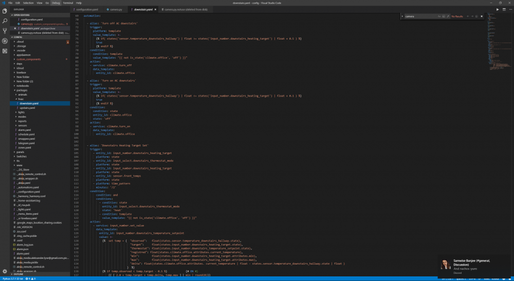

aleks Skrevet 9. mars 2019 Skrevet 9. mars 2019 Den UI-editoren er ikke helt hundre prosent hvis du skal gjøre noen særlig. Jeg bruker yaml-automasjoner (egenskrevet) og splitter dem ut i separate filer. Bruker du vscode holder den yaml-koden på plass, og tar ikke lang tiden å få grepet på det. Hvis du er særlig imot å bruke yaml kan du prøve node-red Siter
4ndersjensen Skrevet 9. mars 2019 Forfatter Skrevet 9. mars 2019 Jeg har ikke noe problem med YAML, bare det at det virker som HA selv formatterer koden. Noen ganger er det entity som er prefixed med - andre ganger er det action. Blir litt usikkert for meg om det er formatteringen eller logikken min som er årsaken til at ting ikke fungerer som det skal. Skal gi vscode et forsøk. Har du da en !include i configuration.yaml for hver automasjon? Jeg tenker å lage en automations_<lokasjon>.yaml hvor en fil da inneholder all automasjon for kjøkken, en annen for stue, en for ute, soverom etc. etc. Siter
aleks Skrevet 9. mars 2019 Skrevet 9. mars 2019 Det du ikke må gjøre er å først begynne med automasjoner i UI, så gjøre ting i yaml så gjøre ting i UI. Jeg personlig bruker packages, da kan jeg logisk dele opp automasjoner etc. Det eneste du trenger å gjøre et å lage en packages folder og lage en fil for hver "ting" du ønsker å logisk seksjonere 1 Siter
