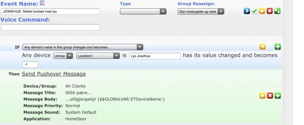

Jeg har en del eventer som styrer stort sett bare lys, og trigges av alt fra alarm av/på, til dag og tid, og bevegelser - men ofte så faller et lys ut, og er unreachable, eller andre ting som fjernkontroller og sensorer som begynner å gå tom for strøm.
Hvordan har dere andre gjort det i forhold til å få meldinger om feil eller svikt i systemet? Jeg vurderte pushovermelding hvis lyspærer ikke er tilgjengelige, men det er jo mange av de..

Hvis en Trådfri-pære blir unreachable hos meg får jeg pushvarsel. Det er løst med ett event og EasyTrigger-plugin. :) nye pærer havner også automatisk i sjekken/varslingen.
Har samme for batteri. :)
... tror dette fortjener en lengre forklaring. :)

Alle pærer har da «Location1» som «Lys JowiHue». :)
Alt dette står selvsagt i manualen til EasyTrigger... ;)
