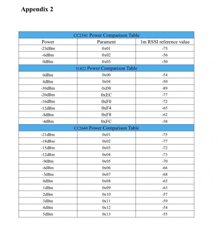

Jeg har fått tilsendt manualen, det et bare 3 verdier for «power» (selger sier det er CC2541):
