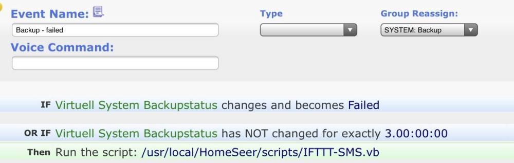

Men det verste av alt, den daglige Backupen som jeg hadde sattopp gjorde sin siste backup 2. januar: HVORFOR HAR JEG IKKE SJEKKET DET FØR NÅ!
Tips til senere:
