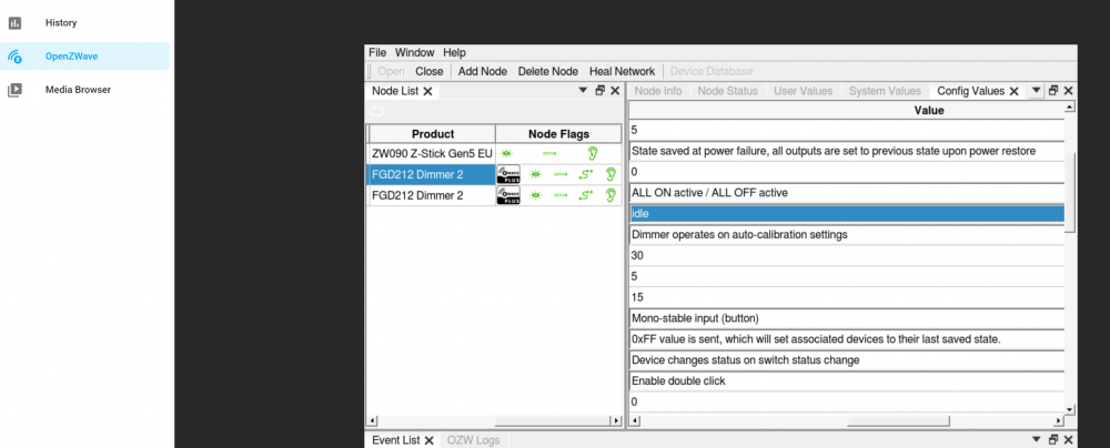

Har gjort min research og velger å svare meg selv for å hjelpe andre som sliter med det samme:
Ideen er at man må bruke scene-funksjonaliteten til dimmeren for så å gjøre automasjoner i Home Assistant basert på den.
Steg 1: Aktivere scene-funksjonaliteten
Dette er en parameter som settes der du konfigurerer dine z-wave parametere.
Du må endre parameter 28 til 1: "Scene Activation Functionality", deretter vil dimmeren sende følgende scene IDer utfra hvordan bryteren tilkoblet dimmeren brukes.
S1 og S2 er to fysiske innganger på dimmeren som man kan koble brytere til, i dette tilfellet har jeg en dobbeltbryter hvor både S1 og S2 benyttes.
Steg 2: Lytte til scene-IDene i Home Assistant
Jeg har lagt inn dette i en automasjon som gjør at når impulsbryteren som er koblet til S2 klikkes to ganger så aktiveres nattmodus. Triggeren i Home Assistant ser slik ut
På samme måte kan man lytte til andre scene-ider. Man følger bare tabellen over for å forstå hva som aktiveres når. Det er også verdt å neve at selv om S1 sender scene-IDeer så fungerer den helt vanlig hva angår styring av lokal last. Man kan altså velge å ignorere scene IDene fra S1 og kun bruke IDene som sendes fra S2 slik som eksempelet mitt viser.
