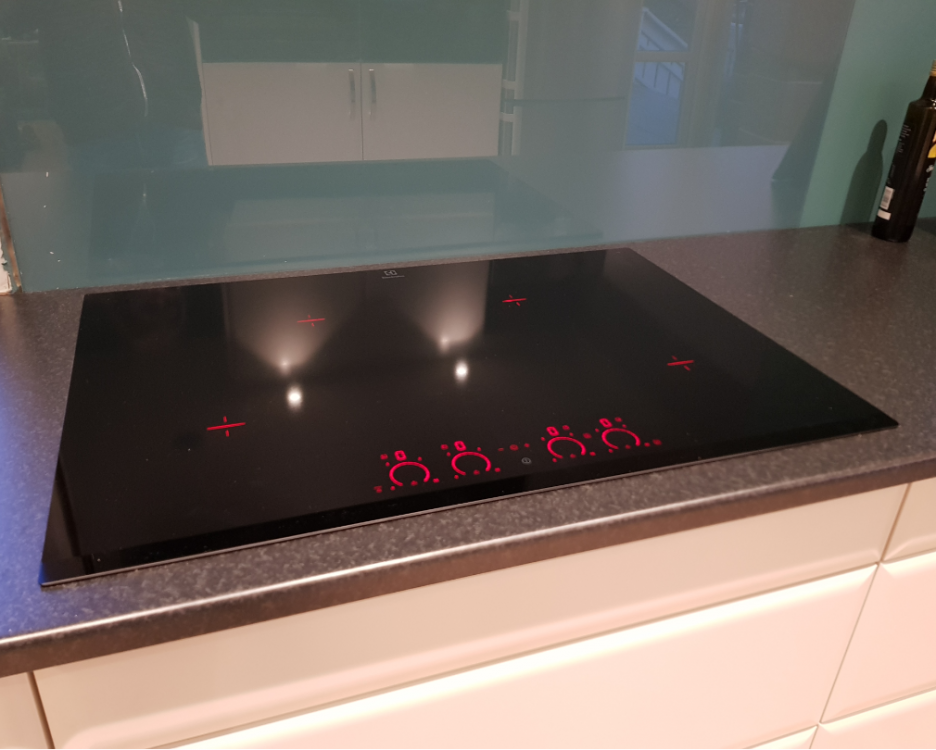

Moskus Skrevet 1. april 2019 Skrevet 1. april 2019 Da har jeg også fått opp Heavy Duty switchen til vår nye koketop (fra Electrolux, lekker sak! Helt svart når den er av, og røde symboler når den er på). Den trekker 3,3w når den er skrudd på, men uten last. Trekker ingenting (dvs. den viser "0 watt") når den er av. 1 Siter

Moskus Skrevet 2. april 2019 Skrevet 2. april 2019 3 timer siden, autoola skrev: Kvifor har de kobla platetopp til systemet? Because I can. 4 timer siden, autoola skrev: Er det av prinsipp (alt skal inn i systemet), eller bruker de dataene til noko, eller er det for å kunne kutte strømmen til platetoppen? Helt ærlig har jeg en idé om at ventilatoren skal kunne sette seg på full auto når den begynner å trekke strøm. Og skru seg av etterpå. Og selvfølgelig kutte strømmen helt når alarmen blir skrudd på eller nattmodus går på. 4 timer siden, GeneralVirus skrev: Får du det godkjent som komfyrvakt av elektriker? Nix, det var helt uaktuelt, selv om jeg prøvde meg. Måtte ha en utenom, det ble en Inno Home SGK-410. Den er i det minste lesbar via RFXtrx. Heavy Duty Switchen står montert før komfyrvakt og koketopp. 3 Siter
