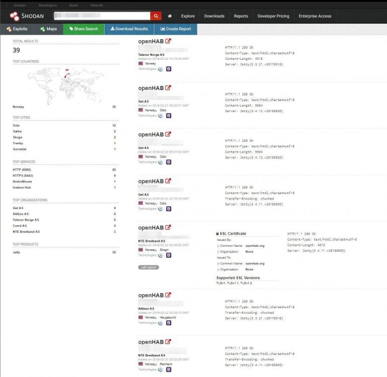

Hei har ikke satt meg selv veldig inn i smarthus/hjemmeautomasjon men jeg har en ganske stor interesse av nettsikkerhet
jeg bruker shodan.io som man kan søke etter ting som ligger åpent på nettet
og etter jeg leste en artikkel på DIGI.no https://www.digi.no/artikler/med-smarthuset-vidapent-pa-nett/458739?key=OR4qL656

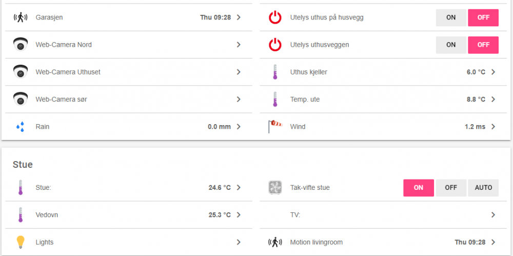

så har jeg funnet ganske mange steder med Openhab hvor jeg har fulle rettigheter til å styre Lys., vifter, kamera garasje porter osv.
se når bevegelsesensorer sist ble utløst med mer
jeg går ut i fra at dette er feil at "alle" i verden kan styre huset?
noen av stedene jeg har funnet er Sola, hvittingfoss, haugesund med mer
er veldig lett å finne ut hvor en del av disse er når det er lagt inn kart og adresse
Jepp. Du finner også Home Assistant, Domoticz og HomeSeer-installasjoner som er åpne.
At de er synlige i Shodan og er åpne er to forskjellige ting. Heldigvis.
Men mange er ikke passordbeskyttet, slik de BURDE være.
Den største trusselen mot smarthus er ikke dårlige passord eller smutthull i programvaren. Det er den i enkelte tilfeller totale mangelen på beskyttelse. :(
Ja, de har ikke lest manualen:
Security Warning: It is vitally important that you MUST NOT directly expose your openHAB instance to the Internet (e.g. by opening a port in your firewall)!
