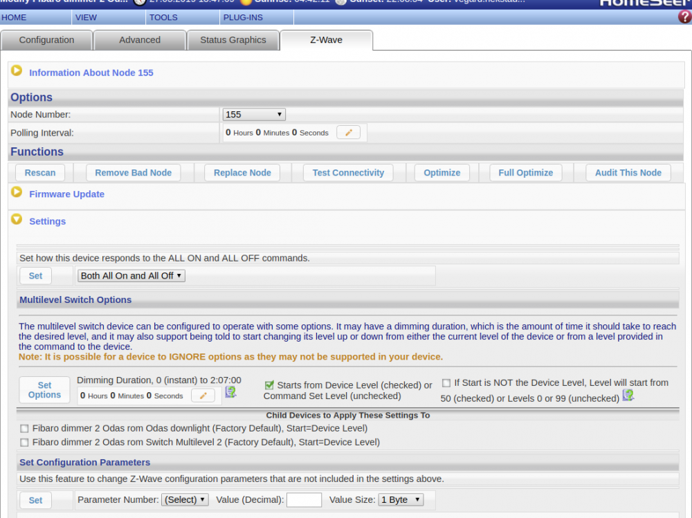

toby_77 Skrevet 22. mars 2019 Skrevet 22. mars 2019 Er den noen som har en god måte å lese ut alle zwave parameterne med de aktive innstillingene? har sett andre GW'er ha en løsning hvor alle parameterne er synlig med satt verdi - og da med mulighet for å endre de ved behov. må si jeg synes denne siden her ikke er helt optimal: Siter
ZoRaC Skrevet 22. mars 2019 Skrevet 22. mars 2019 19 minutter siden, toby_77 skrev: Er den noen som har en god måte å lese ut alle zwave parameterne med de aktive innstillingene? Ja: Siter

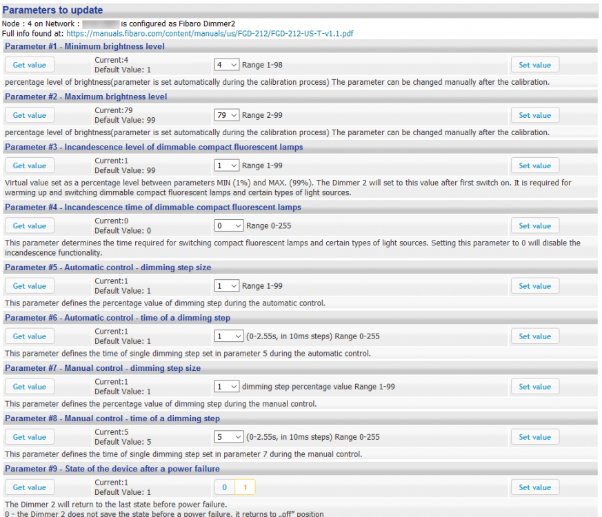

toby_77 Skrevet 18. april 2019 Forfatter Skrevet 18. april 2019 On 22/03/2019 at 21:29, ZoRaC said: Ja: Takk for tips - det hjalp meg et godt stykke på vei. Var dog ikke helt fornøyd med brukerinterfacet så har lekt litt med en bedre måte å endre disse parameterne på - om det er noen som bruker Fibaro Dimmer 2 som har lyst til å teste så si ifra... er dog fremdeles betaversjon... 3 Siter

toby77 Skrevet 19. april 2019 Skrevet 19. april 2019 Det kan i praksis utvides til hva som helst da det baserer seg på en xml fil som er laget ut fra parameter dokumentasjonen. Måtte gjøre et lite "hack" for å få SET til å virke hos meg, blir interessant å se om dette er tilfelle også hos andre.Skal få satt sammen en liten guide.Sent fra min SM-N950F via Tapatalk 2 Siter
toby_77 Skrevet 22. april 2019 Forfatter Skrevet 22. april 2019 For å teste parameter lesing og skriving for FibaroDimmer 2 så trenger man bare å pakke ut vedlagte vil i HS3 root folder. Det legges da 1 XML fil under en mappe i Config og et script under scripts. (scriptet er der da den samme koden returnerer en feilmelding om den legges utenfor et script... så inntil jeg finner ut hvordan unngå feil så må den bruke dette scriptet for å skrive parametere). jeg har bare testet denne på Win10 og med Dimmer2 fra fibaro, men om man lager en tilsvarende XML fil for andre enheter så burde det virke der også. for å bruke funksjonene så må man gå inn på root device for en FIbaro Dimmer 2, her får man da opp alle parametere i en egen tab. MyZwaveTool.zip 3 Siter

Trash2000 Skrevet 27. mai 2019 Skrevet 27. mai 2019 Mulig Linux-bug? mai-27 13.46.51 MyZwaveTool Debug User rights not sufficient . please use admin user to administrate page Innlogget som adminbruker i HS3. Finner heller ikke noe script-fil, verken i /Scripts eller /scripts. I /Config dukket filen fint opp etter at pluginet var aktivert. Bilde av config og en vilkårlig dimmer2 vedlagtt. Siter
toby_77 Skrevet 27. mai 2019 Forfatter Skrevet 27. mai 2019 Hva slags bruker rettigheter har brukeren? Admin + local eller bare admin? Har ikke testet ut alt rundt dette med rettigheter enda, men tanken er at dette ikke bør være tilgjengelig for brukere... Kun for admin. Ang scriptet, dette skal ligge som del av zip fila og må pakkes ut og legges i script mappa. Du trenger også xml filene... Siter
Trash2000 Skrevet 27. mai 2019 Skrevet 27. mai 2019 Takk! Trodde at alle filene lå zippet i det siste vedlegget. Kombinerte de to vedleggene, og da fungerte det strålende Siter
