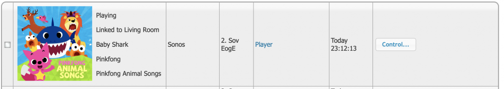

Tanken i første posten var å kontrollere om følgende device inneholder "Playing" OG "Baby Shark":
167927317_Screenshot2019-03-2423_12_34.thumb.png.c0470d88c1677d20dc188c188fb2b13d.png

Siste forslaget ditt, endre fra IsNotPlaying til IsPlaying, fører vel til at eventet kun trigger når den spesifikke sangen spilles? Jeg ønsker at eventet skal trigge så lenge den spesifikke sangen IKKE spilles.
