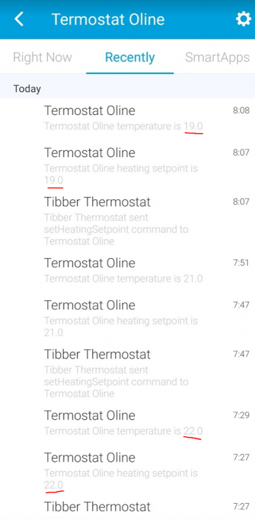

Knut Marius Skrevet 28. mars 2019 Skrevet 28. mars 2019 Fikk nylig installert en god del heatit-termostater, og de funker for det meste greit, men gulvføleren til den ene termostaten satt bom fast i røret da elektrikeren prøvde å bytte den gamle med HeatIt sin, så resultatet ble at jeg ikke har noen gulvføler for denne ene termostaten. Det var jo kjedelig, med tanke på at jeg har lest at folk mener den innebygde luftføleren ikke er allverdens. Nå har jeg uansett måttet bruke denne luftsensoren, og som fryktet gir det en del problemer. Jeg har tibber-integrasjon, og legger blant annet merke til at termostaten nesten konksevent rapporterer at ønsket temperatur i rommet er oppnådd ca 1 minutt etter at et nytt setpoint blir satt fra Tibber. Se vedlagt screenshot. Dette er åpenbart feil. Lufttemperaturen i det rommet har ikke svinget så fort som det påstås her. Jeg opplever at det er uforutsigbart hvilken varme jeg får i rommet, og det er ikke holdbart i lengden. Så er spørsmålet hva jeg skal forsøke å gjøre med dette. Jeg kan kanskje prøve å programmere meg ut av dette med webcore og en tilfeldig temperatursensor, men jeg er litt skeptisk til det, i tilfelle en bug eller systemfeil i SmartThings hindrer logikken fra å kjøre, og dermed lar kablene gå på full guff kontinuerlig. Noen som har testet en slik løsning? Jeg ser også at HeatIt har en ekstern temperatursensor man kan kjøpe, men jeg forstår det som at denne kanskje må knyttes på kabel mot termostaten, og det er jo heller ikke helt optimalt. Dersom det er eneste utvei så vil jeg vurdere det allikevel. Noen erfaringer med hvorvidt den eksterne romføleren til HeatIt gjør en bedre jobb enn den innebygde? På forhånd takk for alle innspill Siter
