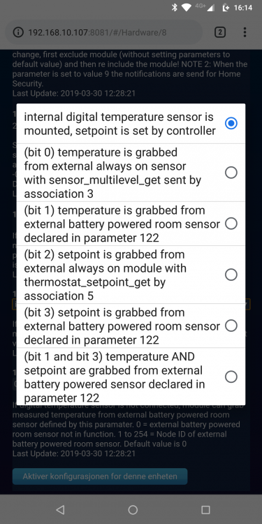

Du kan droppe føler fra Qubino termostaten å ha en Z-wave termostat som sender temperatur til Qubino ja. Du kan velge det i parameter for Qubino termostaten. Men snakker du om en for Max/min begrenser for gulvet, så vet ikke jeg hvordan det kan gjøres.
Disse er valgene en har:
Endret av deve87
