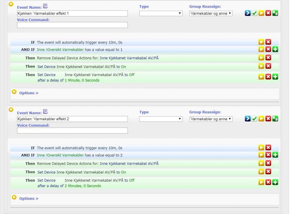

Jeg har flere varmekabler i huset uten gulvføler (gamle kabler). På disse har jeg tidligere hatt gamle effektregulator (0-10). Jeg har fått montert Heatit Z-TRM2fx med ekstern romføler på disse kablene nå og det fungerer fint. I en periode framover ønsker min bedre halvdel å ha litt lunk i gulvet, samtidig som det ofte står dører og vinuder oppe pga. gode utetemperaturer. Vil derfor ikke bruke romføler som kilde for styring av kablene, men kunne tenke meg en variant av effektregulatoren som var før.
Jeg har laget en VD som setter verdiene Av, 1, 2, 3, 4, 5, 6, 7, 8, 9 og Maks.
Spørsmålet er om jeg er helt på bærtur her, eller om disse eventene vil fungere? Er det noen scenarier jeg glemmer her?
Jeg må da lage 10 slike events. Et for hver verdi. Kanskje mulig å få dette inn i et event også, men synes denne var enklest. :)
"Remove delayed device action" tok jeg med i tilfelle bytte fra en verdi til en annen.
Er jeg helt på jordet nå? :)
Skal innrømme at jeg hadde vurdert et script over 10 eventer... men jeg kan ikke umiddelbart fortelle deg hvordan jeg hadde gjort det, jeg har aldri lett etter "delayed action" i scripting.
Scripting kan jeg foreløpig ikke, derfor får dette være en workaround. :)
Spørsmålet er om noen ser logiske feil i de eventene der eller om de bør skurre og gå uten særlig problemer.
Har for øvrig endra til 30 minutters sykluser slik at 1 = 3 min, 2 = 6 min, osv.
Jeg trenger forsåvidt ikke hele 10 eventer heller. Greier meg lenge med 3-4 forskjellige verdier/valg. Satte opp 10 kun fordi det var valgene på den forrige regulatoren.
Jeg synes det ser greit ut, men det er jo ikke verre enn at du setter det i produksjon og tester ?
Men som @Moskus sier - jeg ville definitivt brukt et script til det der, selv om du bare har 3-4 setpoints. Kanskje et lite prosjekt en dag jeg har tid ?

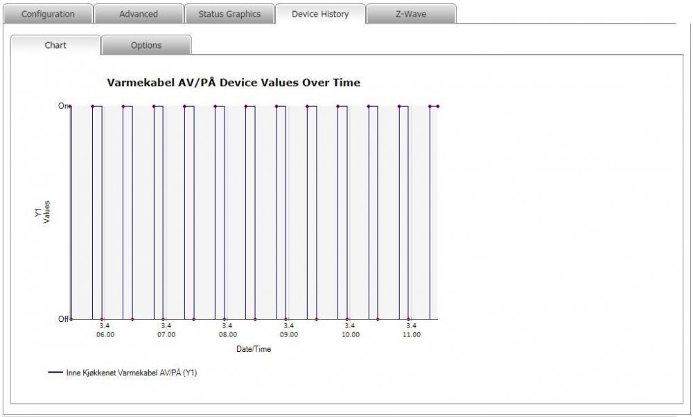

1 time siden, lasseruud skrev:
Ser ut til å fungere fint.
Den beste sjekken foretar du vel med bare føtter ?
