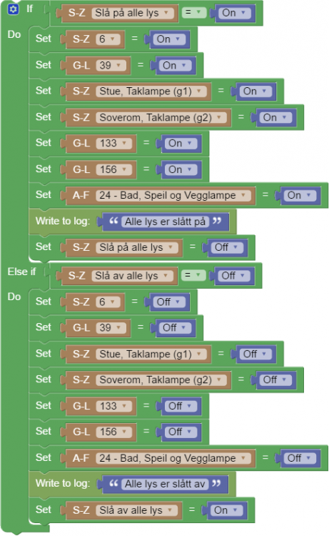

Brytere for å slå på/av alle lys
Dette er er et ganske simpelt event, men likevel noe av det jeg bruker mest, ikke fordi jeg klikker så mye på "skru av/på alle lys", men fordi en del andre events gjør dette ved å bruke disse dummy-ene, da slipper man oppdatere flere events ved nye lamper f.eks.
Brytere er ikke "helt vanlige", men som følger:
"Slå på alle lys" er en dummy-bryter av typen "Push On Button".
"Slå av alle lys" er en dummy-bryter av typen "Push Off Button"
Blocklyen er som følger:
Får man en ny lampe setter man den inn under både "if do" og "else if do" med henholdsvis "on" og "off" tilsvarende det som står på bildet over.
Denne sender også informasjon til loggen som vist.
Legg merke til at jeg på slutten setter "Slå på alle lys" til "Off" og "Slå av alle lys" til "On", dette kan gjøres i blockly, men er ikke mulig i vanlig Domoticz-GUI.
Endret av Evelen

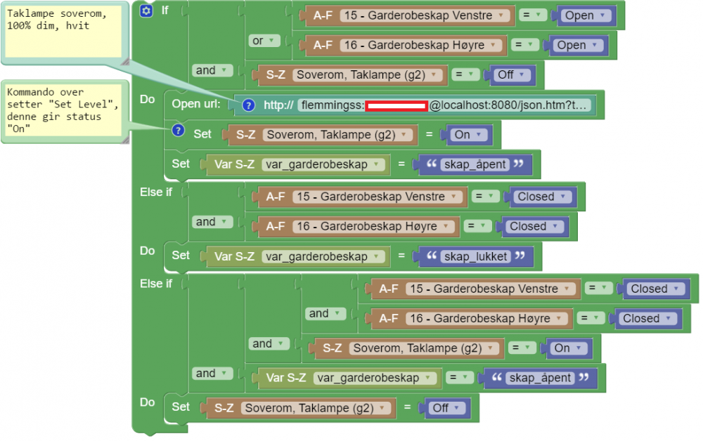

Hvis et skap et åpent, slå på lys
Dette er et event jeg kjører på soverommet ved hjelp av magnetsensor på hver av skapdørene på soverommet.
- Dersom et, eller begge skapene er åpent slår lyset seg på i taket, med 100% stryke, og hvit farge. Når begge skapene lukkes slås lyset av igjen.
- Dersom lyset i taket er på før man åpner skapdøren skjer det ingenting, hverken ved åpning eller lukking av skap.

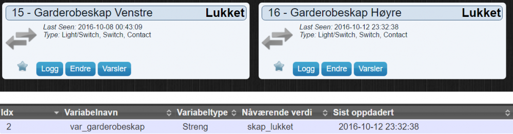

Dette består av to magnetsensorer som kan gi status "Åpen" og "Lukket", samt en string-brukervariabel som kan være "skap_åpent" eller "skap_lukket"
Det første som skjer er at dersom et, eller begge skapdørene er åpen, og lampen i taket er av så åpner den en "JSON"-adresse, denne adressen slår på lyset i taket. JSON brukes da man ikke kan sette farge via vanlig Blockly.
Som dere ser så skjer det noe spennende etterpå. Jeg setter taklampen i "On" etterpå, det virker egentlig ganske unødvendig da det er på, men det er en god grunn til at jeg gjør det.
Det er fordi lyset ikke får verdien "on" av å sette det på via JSON-kommandoen jeg bruker, den får status "Set Level", dermed vil ikke "If On" som jeg senere bruker fungere uten dette trikset.
JSON adressen jeg bruker er http://USR:PWD@localhost:8080/json.htm?type=command¶m=setcolbrightnessvalue&idx=85&hue=843&brightness=100&iswhite=true
Setter også verdi til variabelen var_garderobeskap. Denne variabelen brukes for at ikke lyset skal slå seg av ved lukking dersom det ikke slo seg på ved åpning.
Scenario: Dersom lyset er på så vil jeg ikke at lyset skal slå seg av når jeg henter noe i det. Resten virker selvforklarende syns jeg, så utdyper ikke noe mer.
Endret av Evelen
