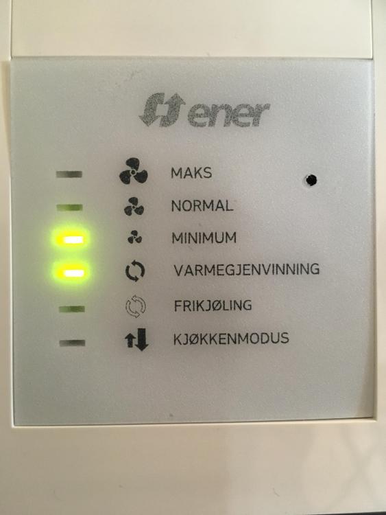

Styringsenheten som følger med står på kjøkkenet, og styres via en enkel IR fjernkontroll. Den har dioder for å indikere viftehastighet (1-2-3), varmegjenvinning(av/på) og kjøkkemodus(av/på). Den er koblet opp med en nettverkskabel til aggregatet. Har ikke lyktes å få tak i noe dokumentasjon på hvordan dette systemet fungere.

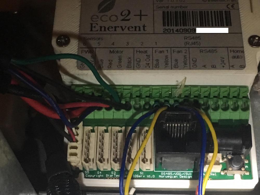

Jeg er ikke noen hardware-guy, men ut i fra bildet, google og dere her inne så tolket jeg det til at denne har Modbus RTU over RS485. Har ingen erfaring med Modbus, men testet med en logikkanalysator (Saleae), og den finner et RTU signal med baudrate 9600. Er tilkoblet RJ45 kontakten over der det står RS485/VDD/(5V). Se vedlegg.
Spørsmål:
I vedlagte analyser endret jeg vifte-hastigheten fra minimum til medium etter ca 5 sekunder. Noen her inne noe ut av dette ? Hvis ikke, hva gjør jeg feil ? Er det i det hele tatt mulig uten dokumentasjon ?
