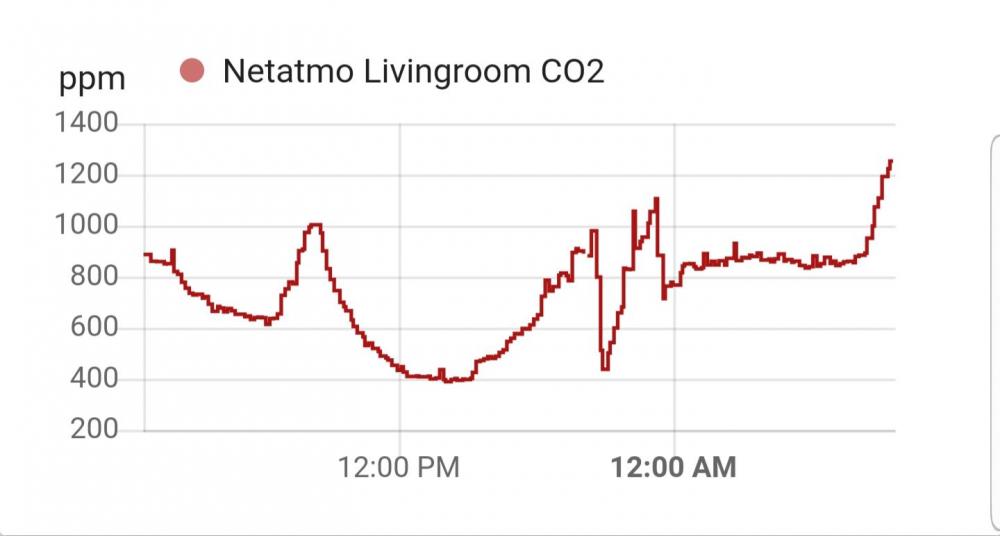

Har kjøpt meg en Netatmo værstasjon som rapporterer bl.a. CO2-nivå.
Jeg synes det er veldig høyt (se bilde).
Er det manglende utlufting / luftflytting som er årsaken? Har én ventil i ét vindu i stue, en kjøkkenvifte og en veggventil.

Ligner på mine tall for opptil i går, selv om våre verdier sjeldent er over 1000 ppm. Men i går ble ventilasjonsanlegget mitt skrudd på, så nå får vi se... ;)
Ser ganske så normalt ut.
Har selv samme måler, går fort over 1000 her skrur jeg det balanserte ventilasjonssystemet ned på minimum over lengre tid når vi er hjemme. På normal nivå ligger det på rundt 500 og noe lavere på maks.
Har man bare vanlig mekanisk ventilasjon kan man fort oppleve 1500-2000 når man har besøk/mye folk tilstede.
Er anbefalt å ligger under 1000.
Endret av Dennis87
Jeg har mekanisk ventilasjon, og med flere enn 2 i stua så passerer jeg 1000 ppm etter en time eller to. Har laget noen eventer som gjør at avtrekk skrur seg på trinn 3 dersom man overskrider 1200-1300 ppm (husker ikke eksakt). Normalt holder dette for å holde CO2 nivået nede. Blir det enda høyere får jeg pushvarsel om å lufte. Ettermontering av balansert ventilasjon er vel en ganske dyr affære, så det er ikke aktuelt hos meg. :) Mener jeg var oppe i 1800 ppm en gang (bursdagsselskap rett etter at jeg fikk Netatmo), og da begynte folk å gjespe og bli trøtte. Etter en liten utlufting var folk kvikke og raske igjen :)

Hva har du av ventilasjon fra før? Om du bare er ute etter å bedre inneluften i enkelte rom kan du ta en titt på miniventilasjon. Om du setter inn rene avtrekksvifter rundt om i huset, så pass på hvordan luftstrømmen går. Å plassere en avtrekksvifte på soverom er lite lurt, siden all dårlig luft dermed blir styrt ditover.
Vi har mekanisk ventilasjon som styres av Home Assistant med automasjoner basert på luftfuktighet, CO2-nivå og temperaturer. Kanaler/ventiler i alle vindu og luftspalter under dører.
