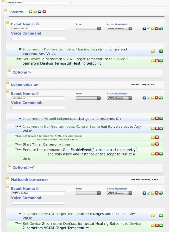

ZoRaC Skrevet 22. april 2019 Forfatter Skrevet 22. april 2019 Akkurat nå, bjornepappa skrev: Har ikkje tenkt tanken før, men dette har jo vi også bruk for ? @ZoRaC, tenker du å la termostaten endre temp setpunkt på ein virtuell device og styre panelovn / varmekilde via script/event? Innbiller meg at @Moskus har eit script som gjer nettopp dette... Jeg bruker SDJ-VStat plugin i dag. Tenker ett event som setter setpoint på den lik termostatens setpoint når den endres. Og motsatt. Evt bare bruke «link device». 1 Siter

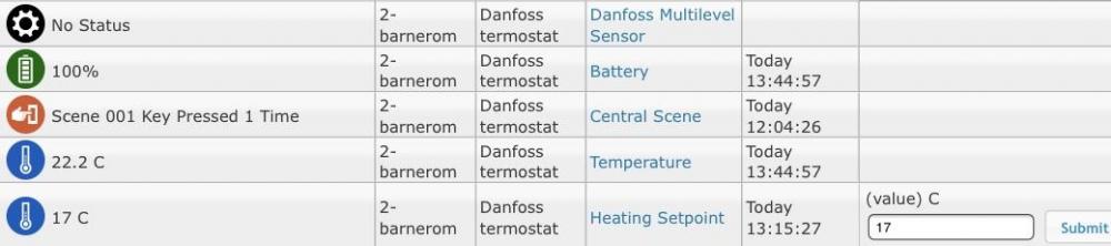

ZoRaC Skrevet 29. juli 2019 Forfatter Skrevet 29. juli 2019 På 15.4.2019 den 7.39, hkmod25 skrev: Ellers Danfoss Link RS-Z utgaven ((Lev. nr: 014G0160) bruker standard Z-Wave kommunikasjon protokoll (kan brukes): https://www.tronika.no/no/zwave-klimastyring/829-temperatur-sensor-link-rs-z.html Da endte jeg med å kjøpe de 3 siste som var på lager. valgte denne i stedet for SRT321, blant annet fordi denne har bedre «oppløsning» (ned til 0.1 grader, mot 1 grader på SRT). I tillegg virket det praktisk med den overstyringsmuligheten man har via knappen på Danfoss. Siter
ZoRaC Skrevet 15. august 2019 Forfatter Skrevet 15. august 2019 (endret) Da var de i hus og de første er montert. Jeg valgte å deaktivere den tidsinnstilte overstyringsfunksjonen, da det ikke så ut til at den fungerte helt mot HomeSeer. Å slå på blinking av LED er heller ikke mulig med HomeSeer, men det er det vel ikke noe særlig behov for heller. Knappen har jeg lagt inn slik at den skrur på «lekemodus» på lekerommet - dvs økt temperatur i 3 timer. Tidligere lå den funksjonen bare i HSTouch, men nå kan arvingen aktivere dette selv på lekerommet. Forlag til hva jeg kan ha den knappen til på soverom/gjesterom? Kommer ikke på noe lurt i farten... EDIT: Et par bilder: Endret 15. august 2019 av ZoRaC Siter
