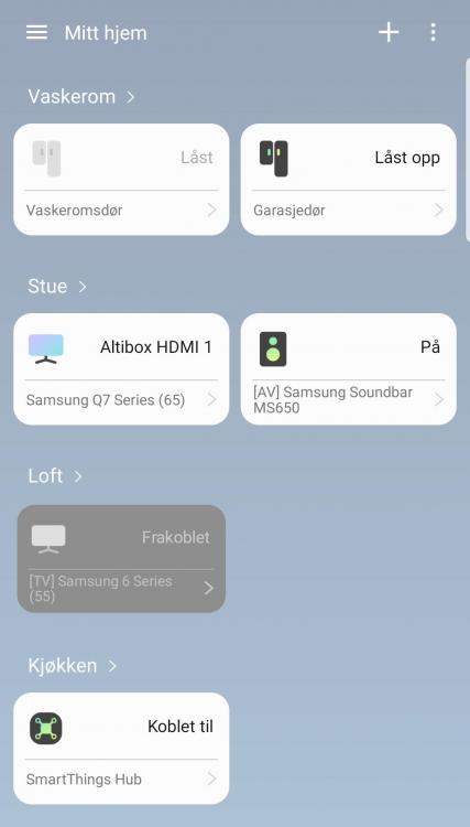

Jeg planlegger å bruke den siste versjonen av smartthings i det daglige, og ha smartthings classic i bakhånd til programmering ol. Har deaktivert varslinger ifra classic da de tilsynelatende sender ut like varslinger hele tiden. Syns det ble virkelig lekkert, se vedlagt bilde. Denne siste lille bagatellen må ordnes nå, så er det tipptopp ?
