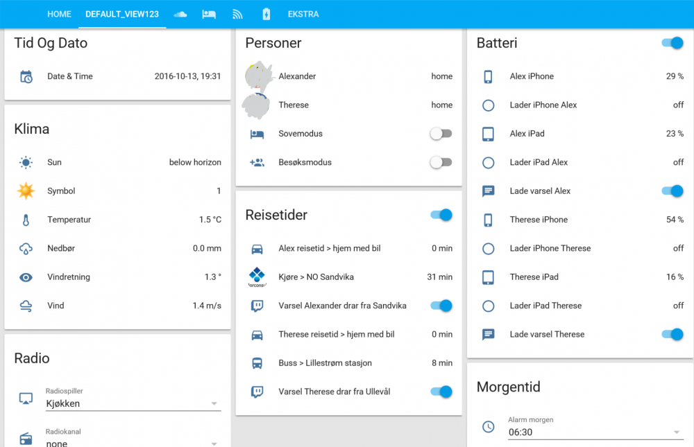

Nytt hus ferdig våren 2016, men elektriker skulle bare selge xComfort alt for dyrt. Startet derfor med FutureHome i sommer, styring av alle lys og ID-Lock. IFTTT-støtte ga noe mer muligheter med FH, men ikke nok.
Ønske om bedre device tracking/presence kontroll, bruke chromecast for å distribuere lyd/nettradio (tusenvis av kroner spart ift. alternativene) og støtte for mer z-wave enheter gjorde at jeg nå har satt opp home-assistant.io på en Raspberry pi 3 med Hassbian image og en Z-stick5. Sistnevnte siste uken, men har fortsatt ikke fått i gang open-zwave-control-panel, så tar litt tid. Skal ha Systemair ventilasjonen inn bl.a., kobler til z-wave adapteren i kveld. Kommuniserer noe mot FH via IFTTT.
Foreløpig mest fornøyd med Chromecast nettradio og full kontroll på lading av iphoner og ipader i huset. Device tracking fungerer ikke helt optimalt enda, blant annet nekter AsusWRT å starte opp. Litt synd man kun kan ha en informasjon "per rad". Kunne fint kombinert batteristatus med ladestatus osv. på en linje.

ser da ut som en brukbar begynnelse dette :) de fleste av oss som har avanserte styringer har som regel begynt i det små og oppgradert litt etter hvert. selv begynte jeg med bare en tellstick.  :P
hvordan har du satt opp chromecast radio? det er noe sikkert flere kan være interessert i.

Du finner oppsett for Chromecast radio under examples på hjemmesiden til HA. Kan legge ut min med norske streams senere. https://home-assistant.io/cookbook/perform_actions_based_on_input_select/

Batteri og reisetider, er det noe du får
med FutureHome, eller er det "hjemmemekk"?
Batteristatus hentes via iCloud tracking i home-assistant. Skal være mulig å få til på alternative måter for de som ikke har Apple.
Posisjon utenfor huset også iCloud, der er OwnTracks component mye brukt også vet jeg. Reisetiden bygger på Google maps api, som ligger som egen component på siden til home-assistant.
