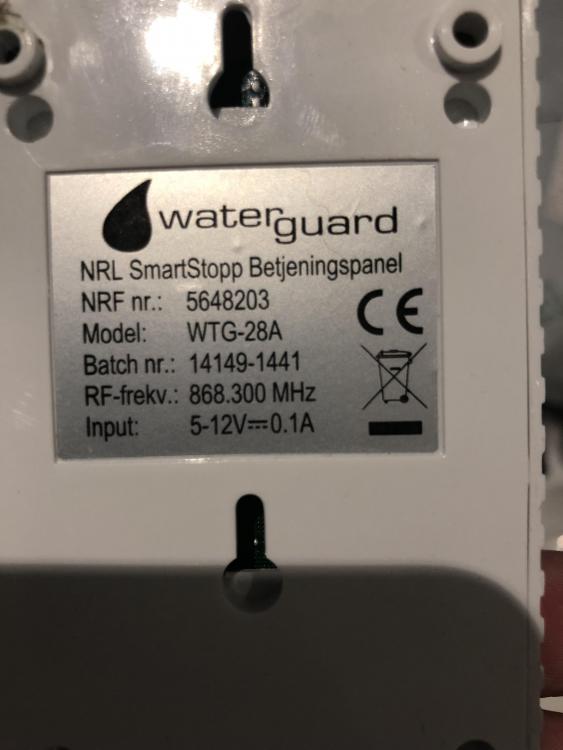

Er det noen som vet om det finnes integrasjoner for waterguard over den frekvensen den bruker? Den har utgang for alarm og ekstern styring så det er mulig å bruke en fibaro binary eller en enkel esp for å skru av og på, men hadde vært best å kunne koble seg til det trådløse
Sannsynligvis egen protokoll, som det meste på det frekvensbåndet.
