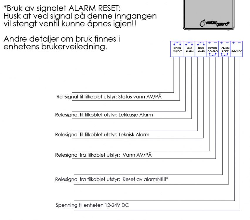

Jeg ønsker en lekkasjesikring som fungerer uavhengig av smarthus, men som samtidig gir meg mulighet til stenge ventilen via smarthusløsning når jeg er bortreist og for å lese av status.
Ser ut til at waterguard sammen med remote interface kan dekke mine behov.
Ser jo ut til at dette burde fungere utmerket med en Smart Implant.
Inngang 1 på Status AV/PÅ.
Inngang 2 på Lekkasje Alarm
(hopp over teknisk alarm)
Utgang 1 på Vann AV/PÅ.
(Reset av alarm hadde jeg muligens hoppet over)

Vil forsøke å integrere denne med Futuhome og Fibar Smart Implant. Er det noen som har skjema for tilkobling?
