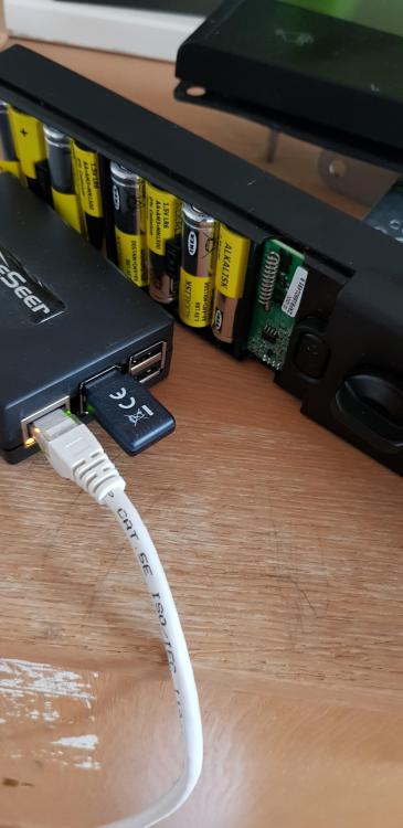

JohnMartin Skrevet 29. april 2019 Skrevet 29. april 2019 Da har jeg fått inkludert låsen min Skal ikke si hva som var utløsende faktor, men gjorde følgende. 1. Oppaterte firmware til 1.1.5 2. Tok ut batteriene(som anvist på appen). 3. Når jeg puttet inn batteriene igjen, så resatte jeg hele låsen. 4. Tok en z-wave reset på låsen 3 ganger(anbefaling av IDlock support) 5. La låsen helt inntil interfacet(!!). 6. Startet inkludering. 7. Resultat: Her er forøvrig svarene jeg fikk fra support: IDlock- Quote Takk for at du kontakter oss. Det som sannsynligvis må gjøres hos deg er å gjennomføre en z-wave local reset. Du kan lese mer om dette i z-wave quick guide på idlock.no/kundesenter. Local reset bør ikke utføres når låsen er koblet mot en gateway, da fabrikkinnstilles nemlig låsen. Du kan med fordel gjennomføre local reset 2-3 ganger på låsen før du forsøker med en ny inkludering hvor gateway står nærme låsen (ved inkludering som trøbler anbefaler vi at gateway er den enheten som er nærmest låsen). HS- Quote When you attempt to run a removal on this lock, does that function correctly? If not, I recommend removing the batteries, then pressing buttons on the lock to drain power. Then, replace the batteries and attempt a removal again. If this works, then try adding it to your network. Fikk ikke nytte av svar fra HS, da det aldri var noe problem. Men fungerer ihvertfall nå. 1 Siter
Moskus Skrevet 29. april 2019 Forfatter Skrevet 29. april 2019 Ha! Jeg og! Add Node started... Activate the 'Add to Network' function on the device... Activate the 'Add to Network' function on the device... A new node is being added... Adding a new SLAVE NODE... DONE - Add Node Operation is Complete. Done. Node 121 Added. Reloading (importing) node information... Synchronizing node information with HomeSeer and creating new device(s) as necessary... Synchronize nodes finished. Number of device nodes to be created/added = 1 Adding using S0 Security, Negotiating or Verifying SECURITY SCHEME for node 121 Z-Wave Security Scheme and Key Exchange was successful for node 121, now waiting for the device to finish storing information before proceeding... Getting SECURITY class information for node 121 Z-Wave manufacturer information for node 121, ID: 883=373H (UNKNOWN), Type: 3=3H, ID: 1=1H Node: 121 Supports Class(es): ZWAVEPLUS_INFO, MANUFACTURER_SPECIFIC_V2, SECURITY, DEVICE_RESET_LOCALLY, POWERLEVEL, CONFIGURATION Node: 121 Supports Secure Class(es): VERSION, DOOR_LOCK_V2, USER_CODE, ASSOCIATION, ASSOCIATION_GRP_INFO_V2, NOTIFICATION_V6, FIRMWARE_UPDATE_MD, BATTERY Node 121 is Z-Wave version: Lib: 4,05 App: 1.5 Node 121 is a Z-Wave Plus node. Retrieving ZWPlus Info... Node 121 Supports 3 Notification Types: Access_Control Home_Security Emergency Access_Control Supports Events: Manual Lock Operation(1), Manual Unlock Operation(2), RF Unlock Operation(4), Keypad Unlock Operation(6), Unlock By RF with Invalid User Code(20) Home_Security Supports Events: Tampering Cover Removed(3) Emergency Supports Events: Contact Fire Service(2) All associations for node 121 have been retrieved successfully, it supports associations on these groups: 1. Root Node Device Node 121 Z-Wave Entry Control was created for node 121 on network 014D0C78 Z-NET #1: Adding association for Z-Wave device Node 121 Z-Wave Entry Control (Node 121, Group 1) to HomeSeer 5 out of 5 Child devices of node 121 were created successfully. Finished. Saving network information to file: ZNet_Home_nnn_2019-04-29_19.43.18.ZWave. Please wait... Done! Felles her er nok firmware 1.1.15. Siter
