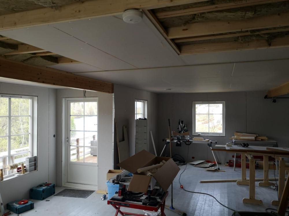

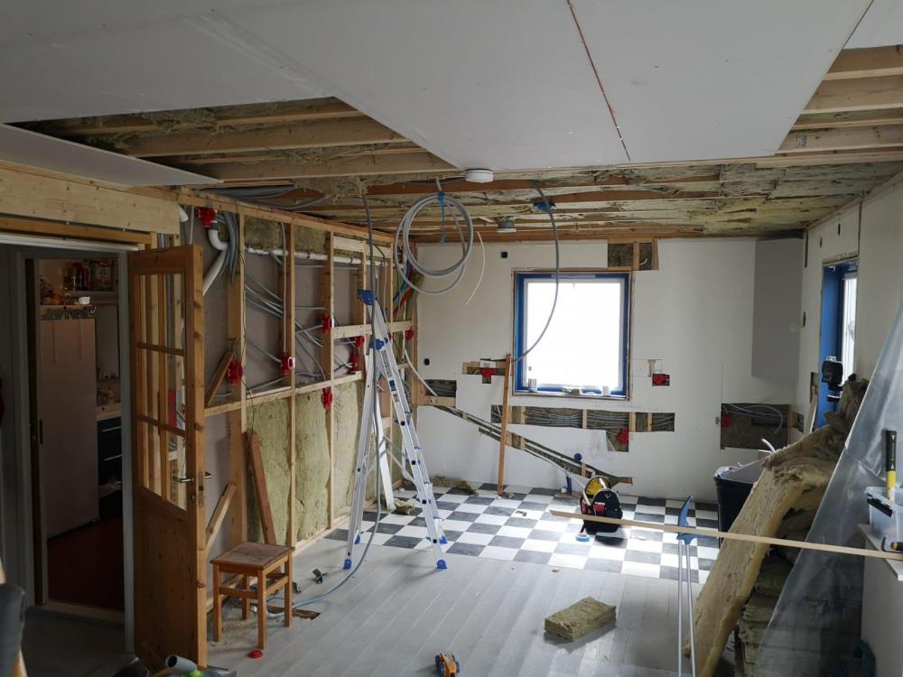

Stue under oppussing.

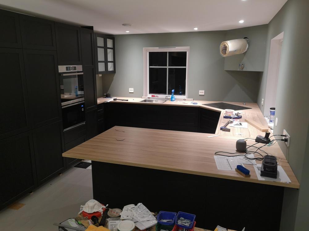

Kjøkken under oppussing.

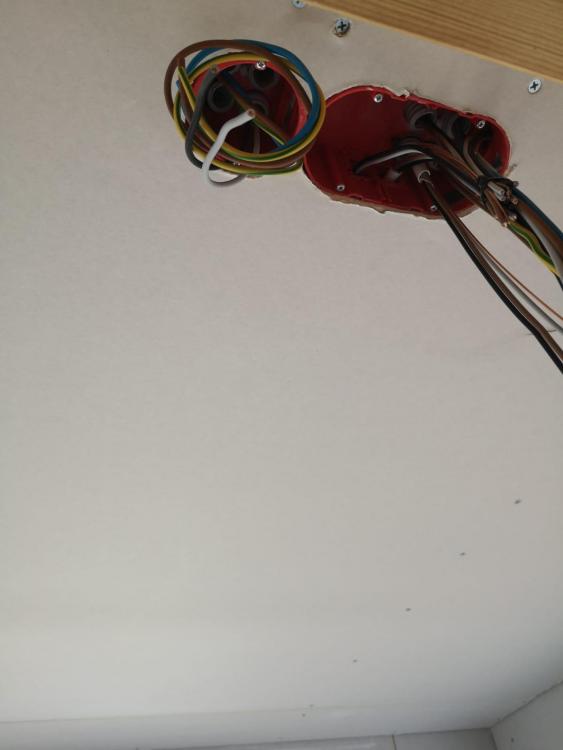

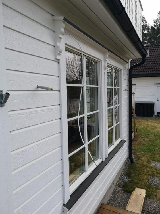

Takboks med plass til persiennestyring og ferdigtrukket kabel til persiennene over vindu og trekkrør til utelys,

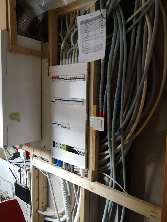

Nytt sikringsskap og nye sikringer på teknisk rom.

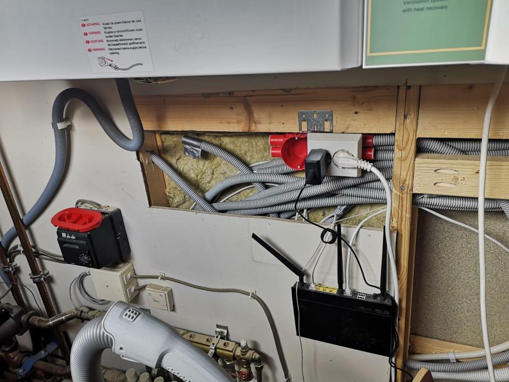

Plass under ventialsjonsaggregat der svakstrømsskap skal komme på sikt.

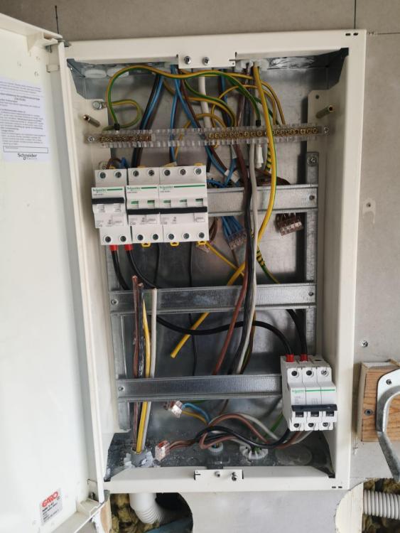

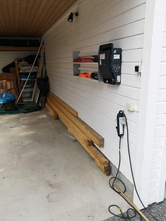

Det gamle sikringsskapet fra huset ble montert opp i garasjen, og ny PFXP 4x10mm2 ble trukket fra huset. Schneider EV-link Wallbox (på bildet uten deksel) skal kobles til i carporten.

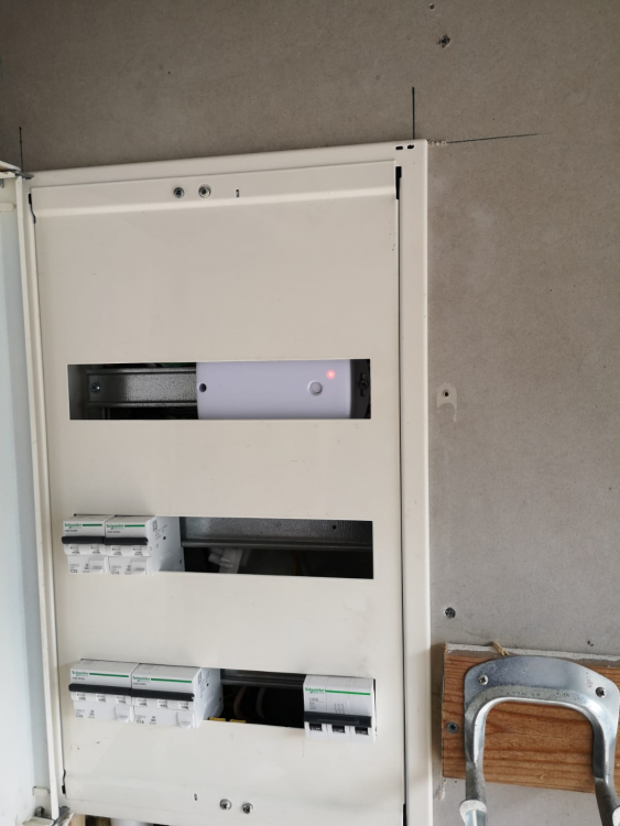

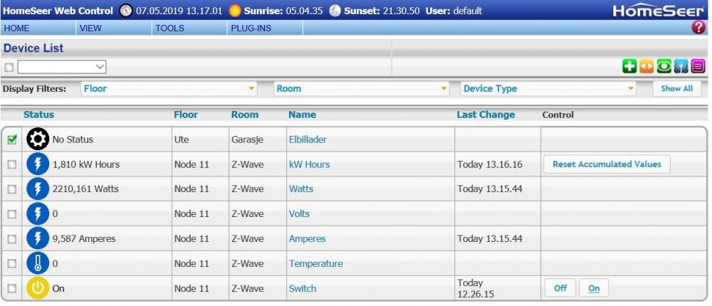

I dag hadde jeg elektriker som koblet til elbillader og med smarthusrele fra Aeotec. Det var mye plunder å få lagt til Aeotecs Heavy Duty Switch i Homeseer, og det kom litt ulike feilmeldinger hver gang, og ulike child devices som ikke ville fungere. Etter mange forsøk fikk jeg til slutt bryter, effekt og ampereoversikt til å fungere, men temperatur (som fungerte en gan tidligere) og spenning rapporteres ikke. Hadde også problem med å legge til Aeotec recessed door sensor i går. Litt usikker på om jeg kommer til å satse mer på andre produsenter fremover.
Jeg har også begynt å eksperimentere litt med events nå, i første omgang automatisering av taklyset på soverommet ved hjem av en Aeotec multisensor, og skal også prøve å bruke Aeotec Wallmote. Merker at det kommer til å ta litt tid å komme inn i dette!
Aeotec Heavy Duty Smart Switch montert i sikringsskapet. Måtte borre et hull på dekselet for å ha lett tilgang til knappen på den.

  Im_IB skrev (På 7.5.2019 den 11.41):
Ekspander
Det var rart. Jeg har fått på plass to stykker og det var ingen problemer med å legge til begge.
Ekspander
Jeg har 4 heavy duty switch koblet opp og fikk de inn uten noe problem ?
Kan det være noe med Homeseer eller Z-sticken da? Har hatt problemer med flere andre noder også, bla recessed door sensor, wallmote og multisensor. Er det noen innstillinger i Homeseer som påvirker dette?
Både og. Noen ting har jeg hatt på pulten ved siden av meg, mens Heavy duty smart switchen er I sikringsskapet i garasjen 12-16m unna og door sensoren er i ytterdøra ca 8m unna.
  Im_IB skrev (På 8.5.2019 den 10.02):
Ekspander
Ja, det kan nok forklare problemene.
Jeg skal melde noen nye noder i de nye garasjen i nettverket og det er ikke sjanse å gjøre uten å flytte interfacet.
Jeg tror ikke avstanden er problemet. Nå har jeg prøvd å stå med Homeseer-PCen rett ved siden av nodene og legge de til og ekskludere de flere ganger, og det hjalp i alle fall ikke. Nå får jeg ikke kontrollert bryteren i det hele tatt, og en Nano dimmer jeg har installert har sluttet å fungere helt. Synes generelt Z-wavenettverket virker veldig ustabilt, og det har vært litt sånn hele tiden. Er det noe annet jeg kanskje gjør feil tenker dere?
  Im_IB skrev (På 8.5.2019 den 13.48):
Ekspander
Ja, min første tanke er at det virker som det er veldig mye trafikk på nettverket ditt. Årsaker kan typisk være altfor ofte polling på noen devicer, feilkonfigurerte eventer eller rett og slett feil på noder (f.eks. tidligere Z-TRM2fx firmwares kunne fint klare å knele et nettverk alene).

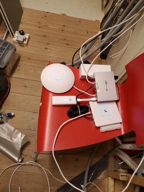

Det blir også overgang fra en enkelt router med wifi til Ubiquiti Unifi router, switch og accesspunkter. Etter hvert skal accesspunktet opp på loftet, også blir det en vurdering om jeg kanskje skal sette opp flere for å få god dekning i hele huset og i garasje og verksted. Foreløpig står alt på en stol på teknisk rom. Planen er at alt som har en fast plass skal få egen nettverkskabel, så etter hvert blir det satt opp en større switch enn den på bildet til det.

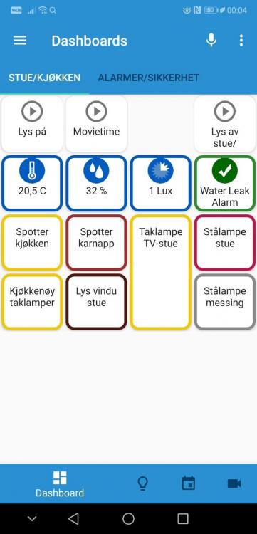

På tide å oppdatere litt her. Kjøkken og stue er (stort sett) ferdig oppusset, og systemet så smått oppe og går. Foreløpig er det lysstyring /-automasjon som er tatt i bruk og dette fungerer ganske bra.
Vi har et bryterpanel med impulsbrytere som er direkte koblet i S1-inngangen i dimmerne, men målet er at lyset skal være automatisert med nødvendige justeringer via app eller fjernkontroll. Dessverre får jeg ikke Aeotec Wallmote'en som jeg kjøpte brukt til å fungere i Homeseer, så foreløpig er det kun app.
1635737108_WhatsAppImage2020-01-03at00_07_23.thumb.jpeg.fdf6b5eb5e1557727a252a420b39a52e.jpeg
En event sørger nå for at lekkasjesensoren under vask og oppvaskmaskin slår på alt lys i stue/kjøkken og sender e-post til samboeren og meg om at det er lekkasje på kjøkkenet. Etter hvert må jeg få satt opp en løsning som sender SMS, siden e-posten ikke vil bli oppdaget like kjapt. Lekkasjesensoren skal også kobles opp mot en Popp stoppekran-akuator slik at vannet stenges av ved lekkasje, men den har jeg ikke rukket å montere enda.

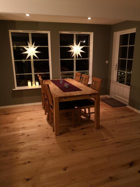

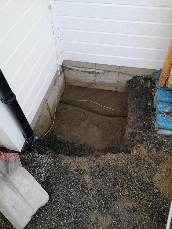

Mye gjenstår i smarthusplanene her, men med full jobb,  mer oppussing, reparasjon av bil og snøfresermotor, montering av varmepumpe, julefeiring, afrikaferie og mye mer, blir det museskritt fremover med smarthuset. Også blir vi visst tre i huset fra våren av, så arbeidsledig blir jeg neppe med det første!
IMG_20200103_003904.thumb.jpg.4f3712765689060409e8f4a6f15c66a6.jpgIMG_20200102_140936.thumb.jpg.4003d8a9fce06e80e0567fdfc2799f4e.jpg
(Stemningsbilde fra (den eneste ryddige delen av) stua, og graving av hull til såle til varmepumpe-utedelene (2 stk) i dag).
