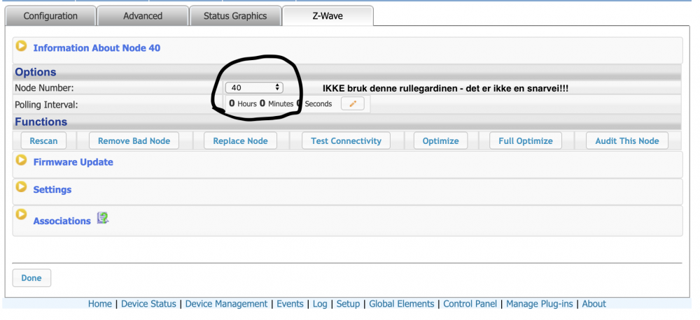

Siden han ser ut til å ha flere devices knyttet til node 1 lurer jeg på om @Baron kanskje har gjort det samme som jeg gjorde i starten - nemlig å tenke at man kan ta en snarvei for å navigere mellom noder? Jeg gjorde det i vanvare og det førte til rimelig kaos hos meg, mye ustabilitet, og annet. Den lange forklaringen er i en egen tråd (lenket under) og førte til at jeg faktisk satte meg ned leste meg litt opp på HS og Z-wave:
Den korte versjonen i bildet under:
950062237_Skjermbilde2019-11-25kl_17_43_24.thumb.png.5ba34bd5b4848c1c7b85e356375de151.png
det er helt riktig, det har jeg sett på som snarvei.. CRAP! Jaja
Du er ikke den første og neppe den siste. Fordelen er at dette nok er årsaken til (mye av) problemene. Nå vet jeg ikke hvor mange enheter du har, men dersom det ikke er så mange (færre enn ca. 10-15) så ville jeg vurdert å ekskludere alle, og så bygge opp på nytt. Fordelen er at du er sikker på at rot forsvinner. Det er mulig å rette dette opp, men det må gjøres manuelt. Jeg gjorde det slik:
- Gå til tools -> setup -> custom. Der huker du av for "Show Device Address/Code Column on Device Management Page"
- Det gjør det mulig å få en oversikt over kaoset på oversikten over alle devicer du har.  Dersom root device er "FA2116C5-053" så er dette node 53. Alle Child devicene til denne skal også slutte på "-053". De som har et annet nummer tilhører en annen root device og må manuelt flyttes dit. Og det kan du gjøre ved å gå inn på den aktuelle devicen og flytte den dit den skal (via rullegardinen som ikke er en snarvei).
