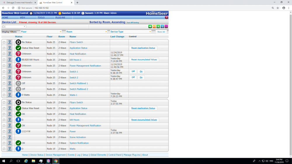

jeg har en node 25, som jeg pokker ikke blir kvitt. har ikke peil hvem den er eller hvor F... den kommer fra. har prøvd "remove bad node" og "exclude" uten mye respons der
sliter også maximalt med å legge til noder igjen, får opp Securety Scheme som feil nesten bestandig. f.eks node 19 skal være en Fibaro Dim 2.. er ikke lett å dimme den der nå? får den ikke vekk heller...ser HS3 ikke lenger suger all energi ut av NUC også lenger, så noe er på rett vei!
image.thumb.png.7f530c68b1882b639302a8e12878eae3.pngimage.thumb.png.99efb10d83e76d12fffc871ac2c008c0.png

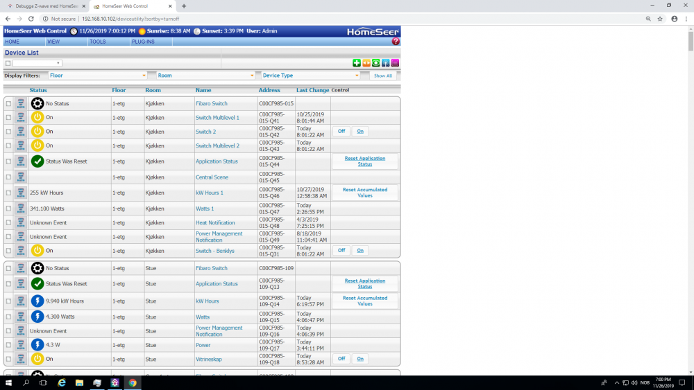

Det blir enklere å se hva som er feil og å være helt sikker på at child devices faktisk nå er knyttet til riktig root dersom du viser adressen til hver device i oversikten over devicer. Altså slik:
Gå til tools -> setup -> custom. Der huker du av for "Show Device Address/Code Column on Device Management Page"
Poenget er at noen av de nodene som nå står har navn som node 19 eller 25, kanskje egentlig tilhører node 43, 10 eller 64. Det er blitt slik på grunn av bruk av "snarveien". Selve device adressen endrer seg imidlertid ikke, så du trenger å dobbeltsjekke den og korrigere feil.
Når jeg hadde dette kaoset så slet jeg også veldig med å legge til nye. Fikk systemcrash + at nye krysskoblinger oppstod mellom eksisterende noder. Hvorfor det skjer vet jeg ikke.
Jeg ville ikke lagt til nye før du er 100% sikker på at alle krysskoblinger mellom noder er fjernet.
Nå føler jeg meg greit amøbe her, men f.eks her. ser du noe feil her? jeg skjønner ikke det her jeg...
Jeg ser heller ingen krysskoblinger for node 15 og 109. Men selve child devicene til disse nodene ser jo mystiske ut. Forstår deg slik at du allerede har forsøkt ekskludering og inkludering på nytt?
