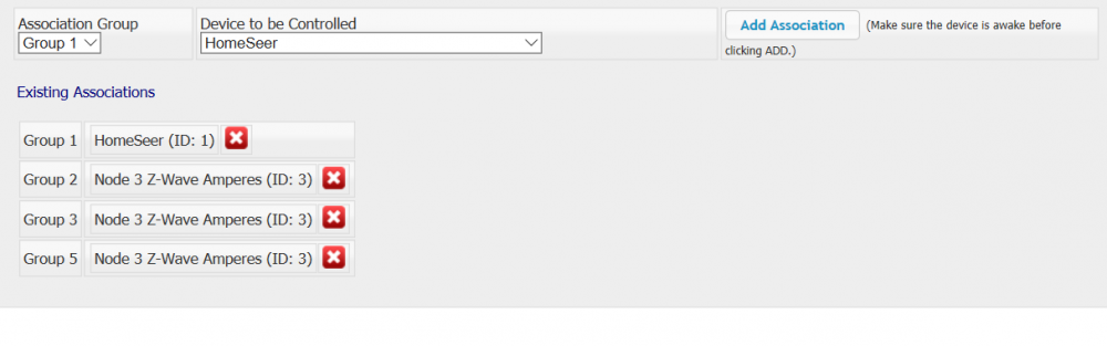

Først retter vi på assosiasjoner slik at HomeSeer og dimmeren snakker sammen. For å konfigurere en node, må vi finne "root". I de fleste tilfeller finner vi root'en øverst i node-gruppa, med tannhjul-symbolet og teksten "No Status" (root har normalt ingen status). Trykk på "Fibaro Switch Multilevel", og gå til tab'en "Z-wave". Du ser noe slikt:
Trykk på den gule pilen foran "Associations". Hos meg ser det da slik ut:
MERK: Det korrekte pr. april 2020 er at Group 1 skal være assosiert til HS med Endpoint 1 for en Fibaro Dimmer 2. Group 2, 3, 4 og 5 skal ikke være assosiert til HomeSeer (men kan være assosiert til andre lys hvis du ønsker det, selvfølgelig),
Det skjulte under var gjeldende praksis da guiden ble skrevet.
Spoiler
Vi vil ikke videresende endpoint-informasjon, så fjerner vi disse. Så må vi legge til nye. For Z-wave Plus skal det i utgangspunktet holde å assosiere Group 1 til HomeSeer (som alltid har ID = 1), men HS liker å legge seg selv til i alle grupper. Vi kan gjøre det her. Først velger vi Gruppen, så noden (nå kun node 1) og så trykker vi på "Add". Merk at vi ikke skal velge endpoint.
Det gjør vi for alle gruppene, og Dimmer 2 har 5. Etter å ha lagt til alle skal det se slik ut:

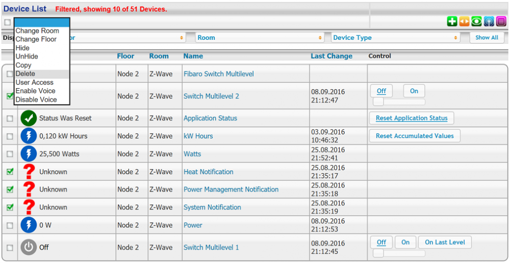

EDIT: Du trenger muligens ikke slette disse devicene lenger, de kan faktisk gi nyttig informasjon. Det er avhengig av hvilken firmware du har på Dimmeren, og hvilken versjon av Z-wave plugin'en du kjører. Det vil klare seg med å bare skjule (velg "Hide") dem istedenfor å slette dem.
Så sletter vi "devicer" ikke gir mening. Du kan slette "Heat Notification", "Power Management Notification", "System Notification" og "Switch Multilevel 2". Det gjør vi enklest ved å velge dem med avkryssingsboksene til venstre, og velger "Delete" i nedtrekksmenyen øverst til venstre.
Sånn! Nesten ferdig! :)

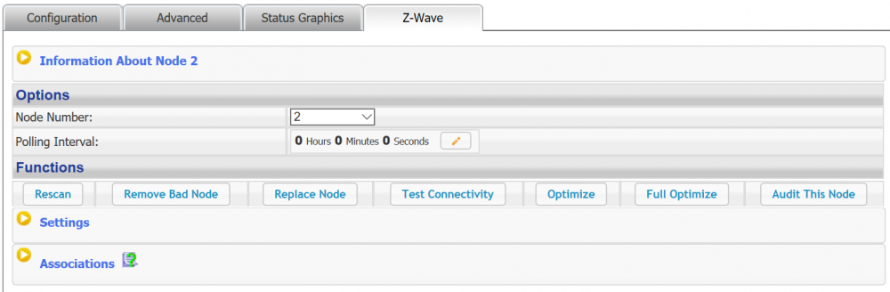

Igjen går vi til root, og videre til Z-wave. Vi trykker på den gule pilen foran "Settings", og fortsetter med å velge parameter 13, og sette verdien til 1. Slik:
Så er det bare å trykke på "Set"-knappen, og autokalibreringsfunksjonen starter. :)

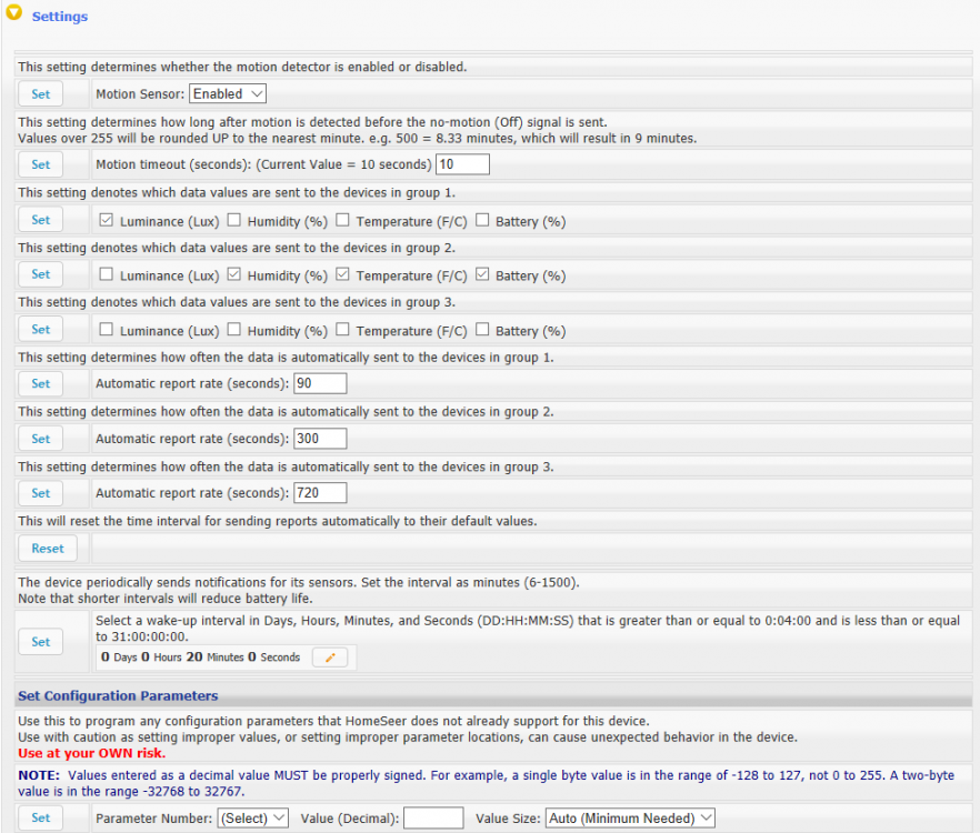

Merk:
Hvis du allerede har satt en parameter, men ikke husker hva du satte den til, kan du velge parameternummeret og la "Value" være blankt. Trykker du da på "Set" vil HomeSeer hente verdien du har satt. Hvis du ikke har satt en verdi, vil du sannsynligvis få teksten "ERROR". Da er det standardverdien som gjelder (så du må slå opp i manualen).
Andre noder har et ferdig oppsett slik at du enkelt forstår hvilke parametere du justerer. De fleste noder kommer uten dette ferdige oppsettet (og her skulle jeg ønske HomeSeer kunne bruke et XML-oppsett eller noe slikt, det er ikke "rocket science" å skrive en tekst og et tilhørende parameter-nummer). Se skjult tekst for langt bilde.
Spoiler
Parametere har potensiale til å kunne skape kaos av en ellers fungerende node, så vær litt forsiktig... ;)

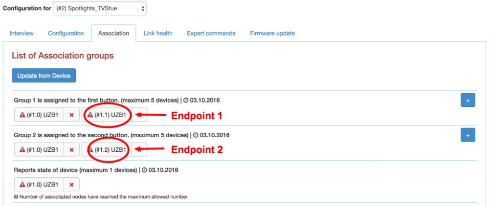

På de "gamle" fibaro/qubino enhetene må du også passe på å sette riktig endpoint på gruppe 1 og 2 slik at HS3 får tilbakemelding når S1 og S2 knappene blir brukt. Dette er spesielt viktig hvis du bruker f.eks S2 på en Fibaro enhet som scenebryter.
Bare for å gjøre det enda mer komplisert bruker ikke Fibaro Dimmer v1 endpoints på alle firmware-versjoner... :(
I det minste ikke på de jeg har som er alt fra 1.8 til 2.2 eller 2.3 (jeg husker ikke i farten).
Ikke? Sikker på at dette ikke er en HomeSeer "feature" ?
Har selv Fibaro Dimmere fra v1.9 til v2.2 og alle støtter endpoints hos meg.
Det kan så være i Z-way, jeg vet ikke hva slags unntak de har lagt til. Men i HomeSeer (som merkelig nok er det HomeSeer-skolen hander om) er det ikke slik. ;)
Ref FGD-211 fw 2.1++ , FGD-211 fw 1.9 og FGD-211 fw 1.8.
Dette er jo et kjent problem med forskjellige produsenter, deriblant Fibaro og Qubino, som prøver å være smarte og tolker Z-wave på sin måte... Hadde håpet Z-Wave Plus gjorde ENDA mer med dette.
Da kan det hende dette er en über "feature" i Z-Way ja :D
Edit: Nå skal det sies at z-wave databasen til openHAB (cd-jackson) er basert på hjemmesnekra xml filer fra brukere. Har selv lastet opp min egen XML for ZM1702 der så selv om disse xml filene ikke bruker Endpoints er det fullt mulig at enhetene støtter det.

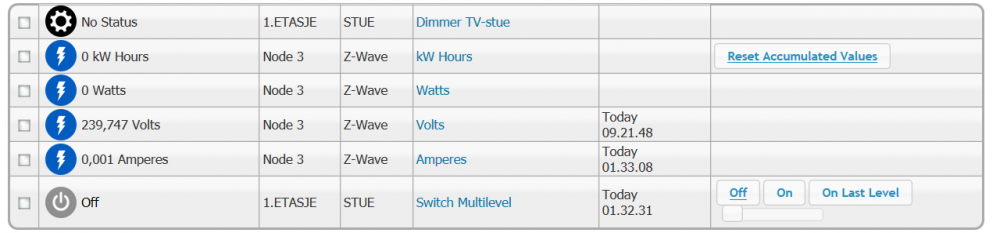

6 timer siden, Andreas skrev:
Hvorfor leggger association på en zwc-k8 gruppe 2 seg til
HomeSeer legger automatisk til assosiasjonen, men den trenger kun å være assosiert med gruppe 1 (lifeline)
Sitat
Ampere devicen på dimmeren min?
huh?
Sitat
Kan jeg endre dette på noen måte?
Ja, bare gå inn i root devicen på enheten din og under z-wave fanen har du en mulighet til å endre på assosiasjonene.
Ja. Slik ser det ut..
Jeg får bare ett valg i nedtrekksmenyen når jeg skal endre tilknytninger.
Når jeg velger dimmeren, så knytter den seg mot "Ampere" devicen, ikke mot Switch-multilevel.
Noen forslag?
