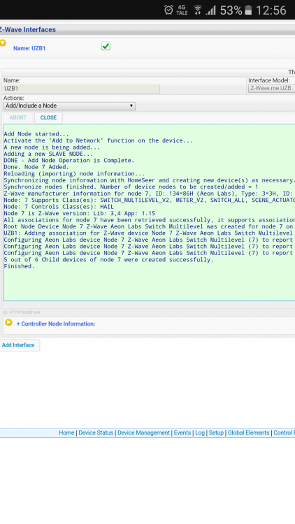

Nå fjernet jeg den og la den inn igjen.
Da ser det slik ut.

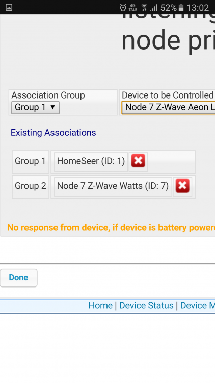

Nå la jeg til forbindelser igjen på gruppe 2, men nå vises det som watt istedet  for strøm.. rare greier...

Er dette for dimmeren eller for K8?

Det er for K8.
OK, jeg har kun sett dette selv når HS3 scanner en device og associations blir satt i hytt og pinevær av ukjente grunner. Jeg har mange dønn like RGBW-controllere, men kun en som skaper seg, så jeg tror det er den spesifikke modulen det er noe i veien med. Den rapporterer også assosiasjoner som ikke eksisterer på nettverket (eller har noen gang eksistert).
Dummeste spørsmål først: Har du prøvd en rescan av K8-enheten?
Det er jeg som har satt assosiasjonen i k8 men da valgte jeg "node 7 multilevel-switch"
Ja, rescan har blitt kjørt mange ganger. tror jeg skal prøve å eksludere og inkludere k8 igjen...
Koblet opp dimmeren med last og tok en rescan! ...og har du sett, da virker det!!!
