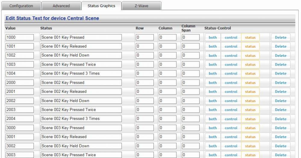

Her ble det bom stopp for meg!
Jeg har en Fibaro Keyfob lagt til.
Men Row, Column og Column Span skjønner jeg ikke bæret av? Hvor kan jeg lese meg opp på det?

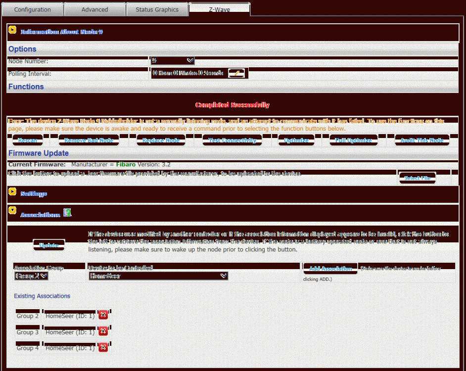

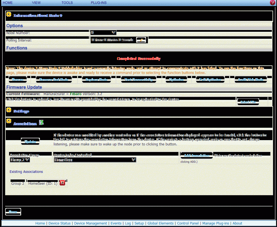

Dessuten får jeg varierende svar på Existing Associations. De 2 bildene er uten at jeg har gjort noen endringer som jeg vet om. Jeg bare prøvde å lese Associations to ganger.
Du har ikke behov for å skjønne så mye av det, det har med plasseringen av CAPI-controllen å gjøre. Men disse er merket "Status" så de skal ikke synes som knapper eller slidere, de skal bare vises istedenfor device-verdien.
Mer detaljer i del 6.
Jeg ville laget eventer som trigger på de ulike status-ene, enn å bruke assosiasjon. :)
Helt enig! Min NodOn remote kommer opp helt likt og har da laget minst en event per funksjon. Du kan også knytte funksjon mot tid/tidsstatus osv. slik at samme knappen skrur på taklampen til forskjellige nivåer avhengig av hvor mørkt det ca. er.
Husk å bruke 'changes and becomes'
