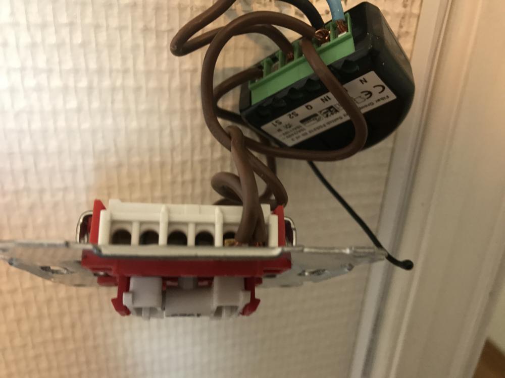

Tok et bilde i tilfelle det faktisk er koblet feil, hvis noen vil se?
Alle er satt inn mens elektrikeren var her, på alle utenom 2 har jeg Philips Hue slik at det ikke er kritisk. Bare irriterende...
God helg.
EDIT: jeg trodde det var en Dimmer 2, men det er jo en relay switch. Da er det litt anderledes. Her kan du se hvordan det skal være i hvertfall:

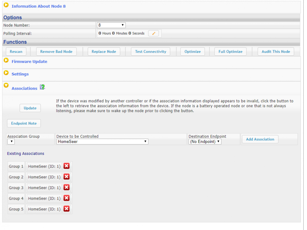

Alle noder er assosiert med Homeseer uten endpoint på Group 1-5, kjørt optimize og full optimize på alle. So far so good. Fungere fint med bryter og fra HS.
Det jeg nå plutselig fant ut etter å fikle litt er at status ikke oppdateres i HS når jeg bruker bryteren. Samme om det er dimming, av/på.
Har Googla litt for å finne ut hvorfor dette skjer, og jeg kom over et innlegg på HS forumet som sier at Group 1 skal assosieres med Homeseer OG med endpoint 1. Så jeg prøver dette, og nå fungere status i HS perfekt, uavhengig av om jeg styrer fra HS eller bryteren.
Så nå er jeg forvirret. Når jeg setter uten endpoints som i denne guiden fungerer ikke status når bryteren blir brukt. Har jeg missa noe?
Er det flere grupper som også skal ha endpoint allikevel? Nå har altså Group 1 endpoint, men de 4 andre er uten.
Bra! :)
Neida, men ting forandrer seg. Og skreven guider må altså holdes oppdaterte...
Dette er avhengig av både firmware på Fibaro-dimmeren og på hvilken plugin du bruker. Hvis du sjekker det, så skal jeg oppdatere siden. :)
Dette er avhengig av både firmware på Fibaro-dimmeren og på hvilken plugin du bruker. Hvis du sjekker det, så skal jeg oppdatere siden. [emoji4]

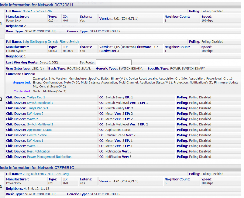

Da har jeg omsider begitt meg ut på den harde ferden med å få alt opp å gå. Det første spørsmålstegnet jeg kommer over er de 2 første nodene jeg inkluderte.
Det er 2 like Fibaro Dimmer 2, men devicene jeg får er forskjellige..  ?
Hvordan vet jeg hva som er rett og hva som evt mangler eller kan fjernes?
Begge er inkludert like etter kvarandre? Kan det vere forskjellig firmware på dei?
Uansett, begge har det du treng. På mine er det kun "Switch multilevel 1" og effekt (power eller watts, hugsar ikkje) som er beholdt, resten er skjult (men ingenting sletta).

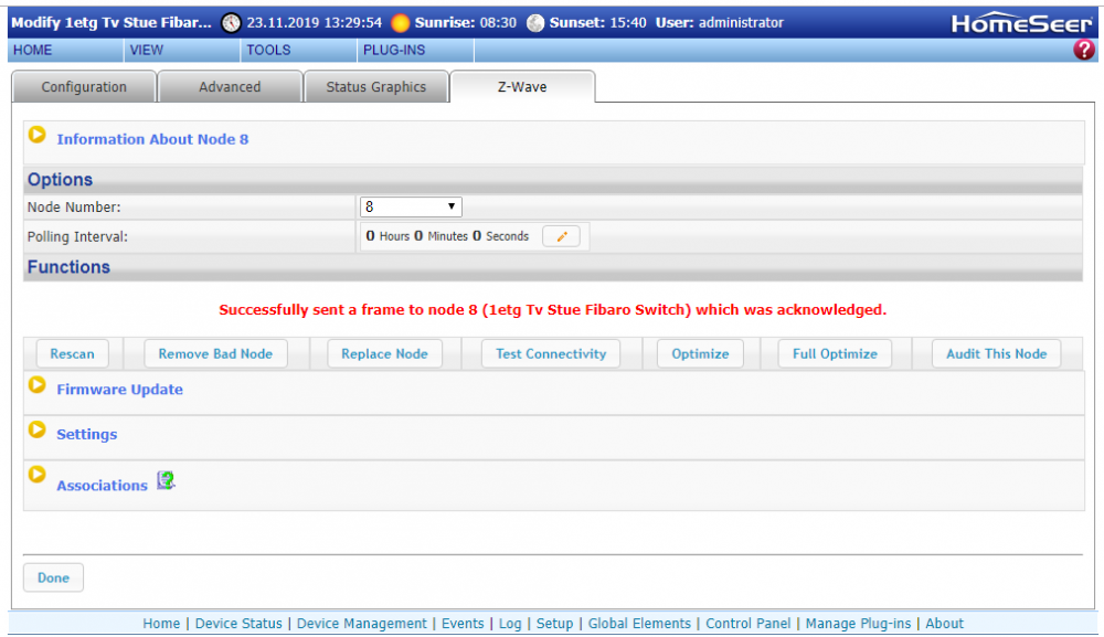

Gå inn på din root device, feks Fibaro Switch Multilevel.
I fanen helt til høyre, Z-Wave så har du under Functions en knapp som heter Rescan.
Når du kjørt denne kan det hende du får nye device, feks Switch Multilevel 2.
