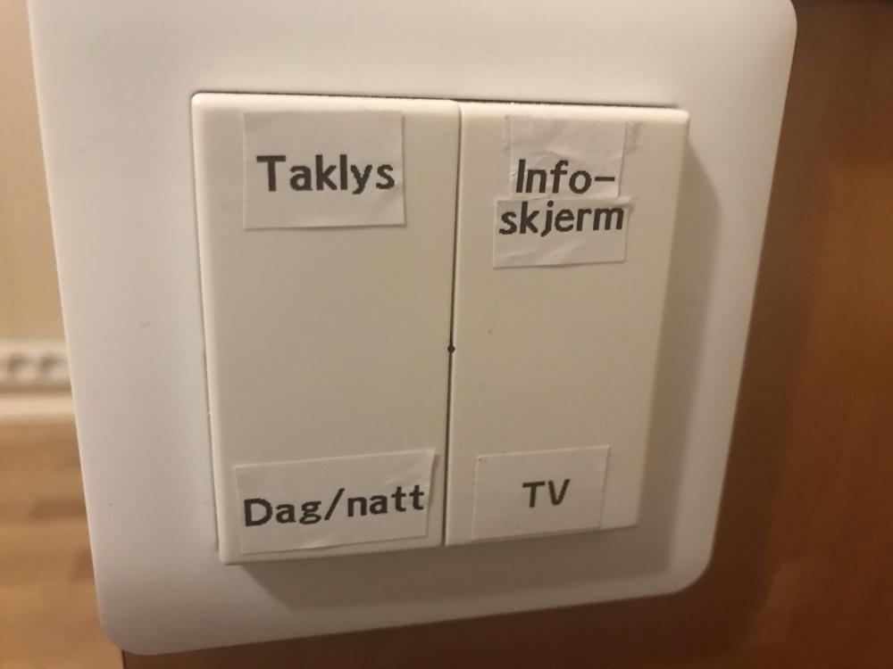

Men det jeg bruker mest er denne som henger på nattbordet:
