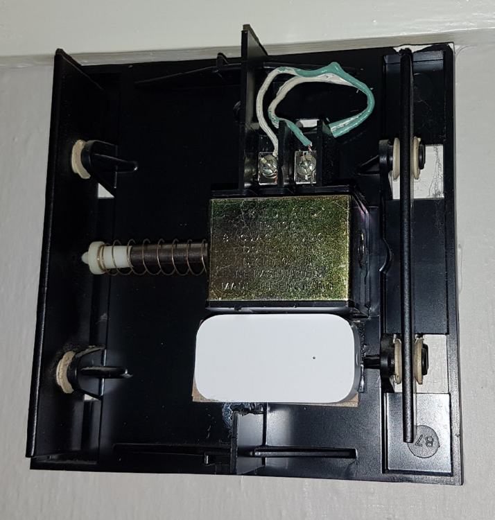

Takk for tips. Det enkle er ofte det beste. Det var ikke plass bak min ringeklokke, men jeg fisket fram en reed-kontakt fra skuffen og koblet den i parallell med dørkontakten sin reed-kontakt.

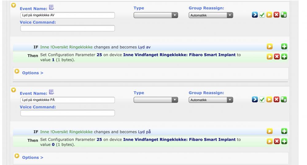

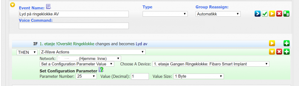

On 30/05/2019 at 08:31, lasseruud said:
Den kan ikke brytes så vidt jeg vet, men jeg har løst på ved hjelp av parameter. Parameter 25 kan snu om slik at IN1 går til OUT2 (i tilfelle feilkobling). På den måten kan jeg sku av dingdong, men samtidig få varsel om noen ringer på. Parameter 25 til 1 (IN1 går til OUT2) = Lyd av. Setter jeg parameter 25 tilbake til 0, er lyden på igjen (IN1 går til OUT1 igjen).
Hei! :)
Hvordan satt du Parameter 25 på denne? hvordan Then funksjon brukte du? :)
