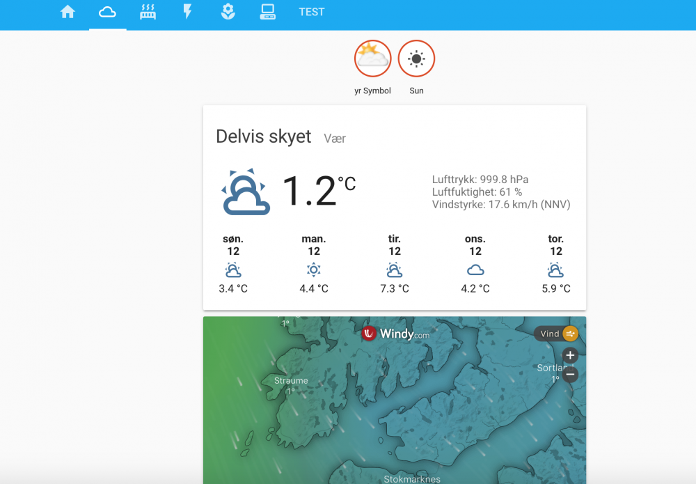

Kjøpte min første leilighet vinteren 2017, denne skulle selvfølgelig smartifiseres på sikt.
Men det tok litt over 1år før jeg kom i gang.
Bruke en del tid på og lese om de forskjellige standardene og protokollene.
Konkluderte den gang at det blir en kombinasjon imellom primært Z-Wave og Zigbee, da hovedsaklig Z-wave.
Så først på OpenHAB, likte deg jeg så.. Men valget falt på Home Assistant pga enda flere muligheter og raskere utvikling.
Har laget automatiseringer for lys og lås.
Lys, idag kun stue og kjøkken, benytter seg av værmeldingen og astronomi, fungerer overraskende bra, så jeg ser per dags dato ikke det nødvendig og gå til innkjøp av lyssensorer.
Når jeg skal smartifisere de andre rommene så blir det nok bevegelsessensor.

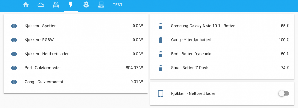

Nettbrettet lades automatisk når det blir bikker under 40% og stopper på 76%, her bruker jeg MQTT funksjonaliteten i WallPaper appen i kombinasjon med Aeotec Smart Switch 6.
Ytterdøren låses automatisk når jeg kommer og går, notifikasjon på låst dør sendes til mobilen, notifikasjon på åpnet dør om jeg ikke er tilstede.

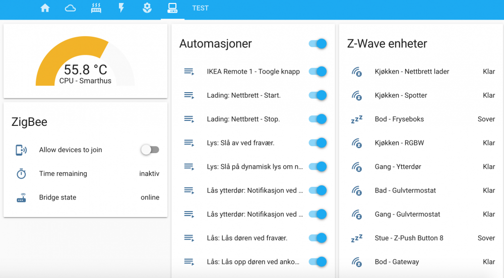

Systemet i dag består av:
Palo Alto PA200 brannmur, denne oppgradert til en PA220 i løpet av kort tid.
TP-Link Archer C7 router med OpenWRT (Denne blir nok kastet på dør da jeg kun bruker den som aksesspunkt og switch, skal finne noe annet kult her).
Raspberry Pi 3B+ med RazBerry2 z-wave kontroller.
•    Home Assistant
o    ZigBee2MQTT
Raspberry Pi 3B
•    NGINX (Proxy mot Home Assistant)
•    Let’s encrypt CertBot. (Denne fornyer også sertifikater på PA200 via API)
•    Står i egen sone i PA200 eksponert ut mot internett.
Z-Wave / ZigBee  enheter:
•    DanaLock V3

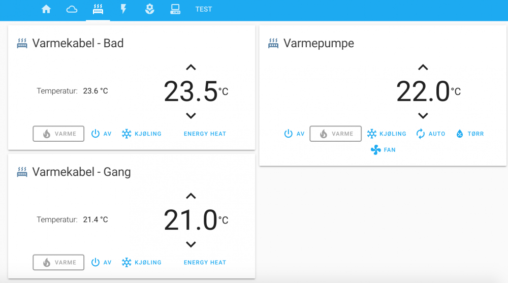

•    2stk HeatIT TRM2FX
•    Fibaro RGBW dimmer
•    Fibaro Dimmer 2 m/ Fibaro Bypass
•    Fibaro Door/Windows (Denne lever sitt liv i fryseboksen)
•    HeatIT Z-Push Button 8
•    AeoTec Smart Switch 6
•    6x IKEA lyspærer
WiFi enheter:
•    Xiaomi RockRobo S50 (v2)
•    Broadlink RM mini 3
•    Apple TV
•    Google ChromeCast
Blutooth enhter:

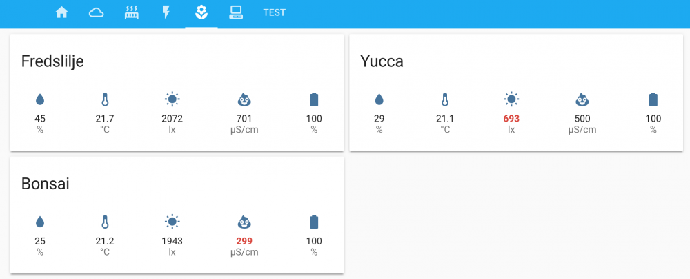

•    3x Xiaomi Miflora
