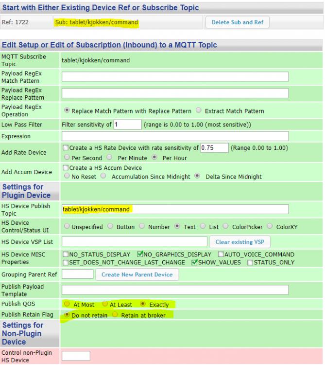

I mcsMQTT, tok  jeg "edit/add" i config-menyen og skrev inn "sub" som "tablet/kjokken/command".
Her kan man legge til knapper for de forskjellige kommandoene, men jeg sliter litt med å få det til å funke, så foreløpig bruker jeg bare en "text":image.thumb.png.0d86614bb17645bf732127882a9a43c4.png
Så skriver jeg f.eks "cam" her og trykker "submit":
Det trigger da Tasker Profile jeg har satt opp til å trigge - i dette tilfellet en 15 sekunders overlay av RTSP-strømmen fra kameraet ved inngangen. :)
