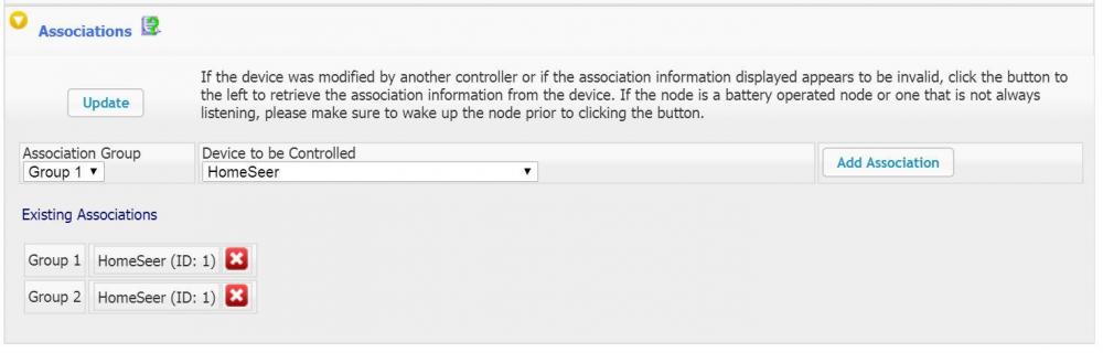

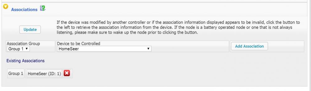

Assosiasjoner ser ut som vist under, der var det faktisk ingenting i utgangspunktet. Likt på begge relé. Etter rescan kom gruppe 1 og gruppe 2 er lagt til manuelt.
Tips til oppsett?

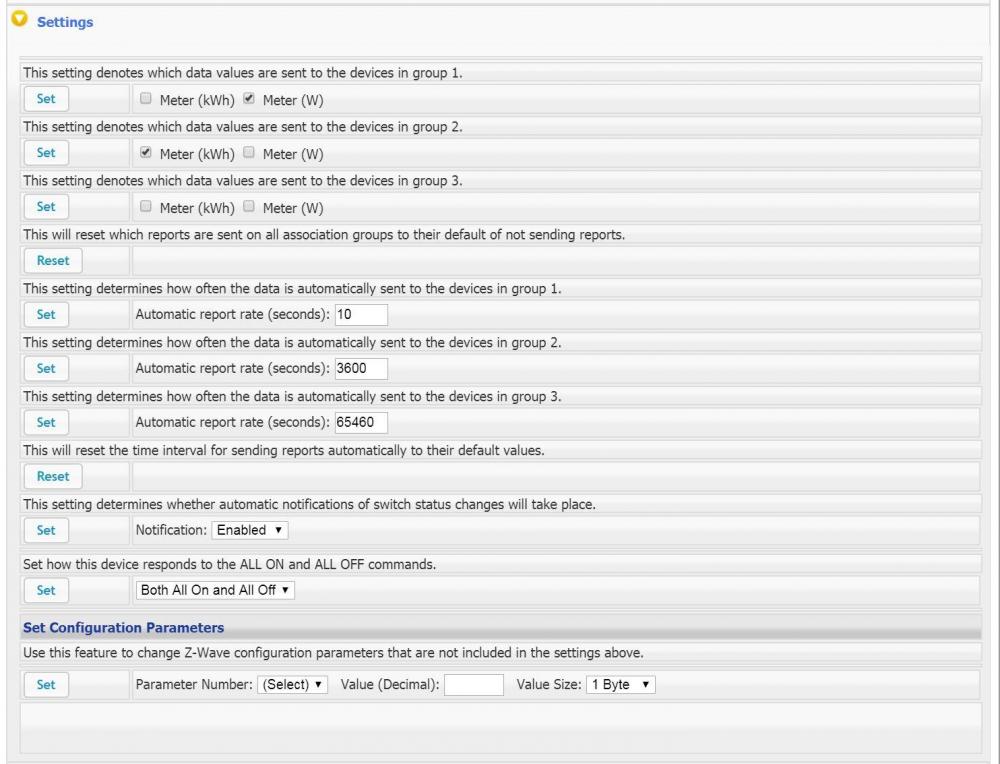

Kan du knipse bilde av korleis det er satt opp under "Settings", der ein bl.a kan angi intervall for rapportering?
Eg prøvde å disable desse, men då forsvant all rapportering...
Settings på begge mine Heavy Duty ser slik ut:
Nå må jeg innrømme at jeg ble veldig usikker. Jeg kan ikke huske å ha endra noe her, men det må jeg ha gjort i og med at standard iflg. manualen er 5/120/120 sekunder for rapportering i gruppe 1/2/3. Nå skal jeg heller ikke påstå at jeg har instant rapportering av strømforbruk allikevel som jeg har trodd. Jeg har bare testa platetoppen med HStouch oppe, og 10 sekunder kan hende er en innafor "forsinkelse" da jeg har testa.
Må teste mer her for å konkludere, men rekker ikke det med det første med kommende konfirmasjon og navnefest i hus.
Eg prøvde å endre tilsvarande til 3 sekund og effekten oppdaterte seg "momentant", men kun når endringen var større enn satt i parameter 91/92 - altså akkurat som eg ynskjer.
Det som var problemet var at devicen for strøm oppdaterte seg like hyppig, men bryr seg ikkje om at endringen er heilt ubetydelig.
Om eg skjønnar korrekt skal dette være mogleg å justere vha parameter 101,102 og 103, men eg må innrømme at eg er usikker på kva desse bør settast til....

Det er disse du kan endre under "Settings", slik at du slipper å justere parametrene manuelt.
Ja, men i tabellen som eg antar er den som vist på bildet skal det vel gå an å justere litt meir avansert. Eller?

Er det? Det er "mer avansert" fordi å sette hva som skal rapportere til hvilken tid styres med binær logikk. Det har settings siden ordnet for deg slik at du slipper å styre med det selv.

Jo, men om eg ikkje misforstår fullstendig går det an å justere rapporteringsfrekvens også for strøm vha parameter, og det klarer eg ikkje å sjå noko om under Settings.

Står jo her:
Ja det bildet er likt hos meg. Men der kan ein justere på effekt (W), ikkje strøm (A). Og det er det som er problemet - om ein stiller ned tida så rapporterer effekt kun ved endring større enn det som er innstilt i parameter 91 og 92, men Strøm devicen blir rapportert så ofte som tida er innstilt på, uansett kor liten endringen er.

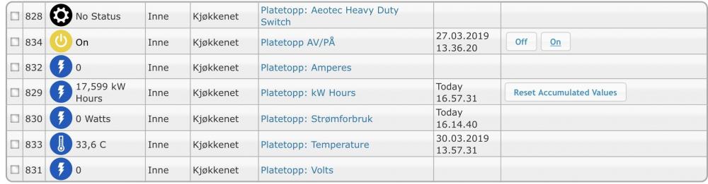

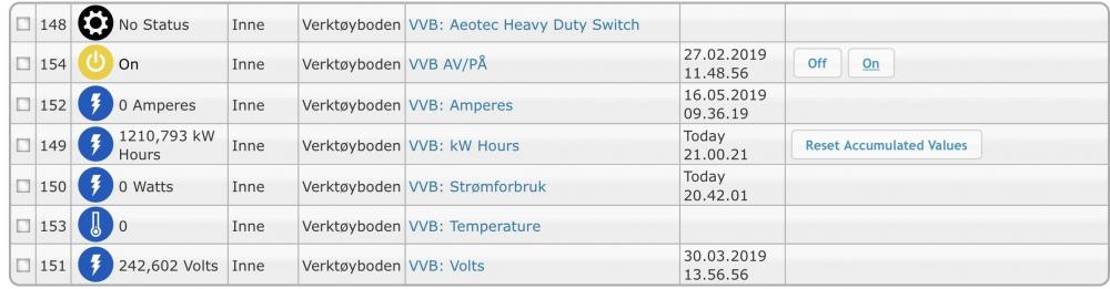

Det er noe rart med disse enhetene. Mine to har lik firmware, like assosiasjoner og (tilsynelatende) like innstillinger. Allikevel:
Varmtvannsbereder:
Spoiler
Platetopp:
Spoiler
- Kun VVB rapporterer ampere (men ikke siden 16. mai, selv om VVB har kjørt mye siden den gang)
- Kun VVB rapporterer volt (men ikke på nesten 2 måneder)
- Kun TOPP rapporterer temperatur (men ikke på nesten 2 måneder)
(Volt på VVB og temperatur på TOPP hadde siste rapportering på nesten samme tidspunkt. Tilfeldig?)
