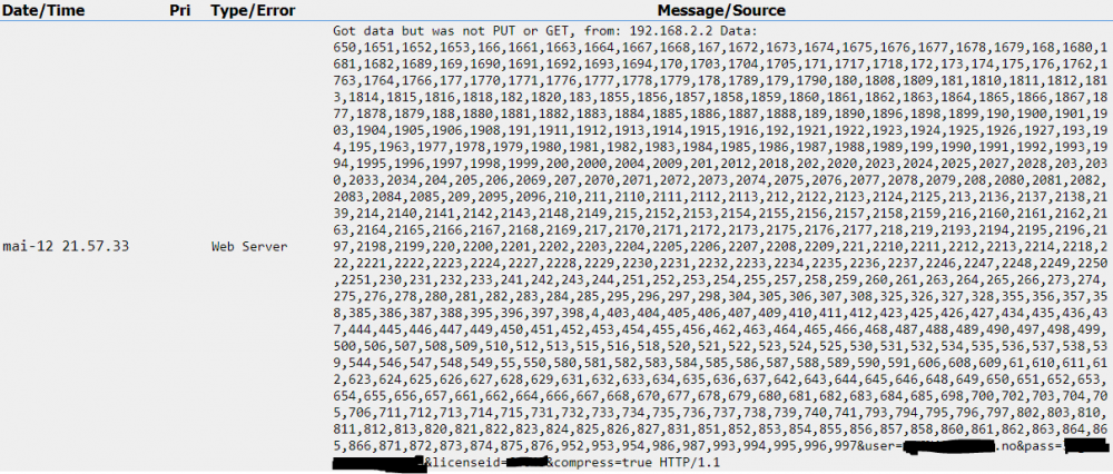

Fikke ett par vanvittige linjer i loggen i HS3. det som jeg ikke liker er at brukernavn og passord står i klartekst, men også lisens id'en. Ip adressen øverst er min mobil som har installert HSmobile og Hs touch.  Noen andre som har opplevd dette og hva i alle verden er dette for noe?  Meldingen ser slik ut:
HSTouch er ukryptert og det der ligner veldig på de data jeg har sett med wireshark...
Hvorfor den har logget dette og hva det betyr har jeg ingen formening om.
Tipper det er HS Mobile som har gitt den meldingen i loggen. HStouch data er riktignok ikke kryptert internt, men den bruker ikke webserveren. Det gjør HS mobile.
Var det jeg hadde en mistanke om og ja. Men antar at det ikke oppleves som noe annet en lokal logging ergo ikke så veldig farlig?
Det som jeg synes var pussig ( kanskje tilfeldig) at en zwave lås låste seg og en en zwave rele slo seg av uten videre og at det hadde blitt trigget et delayed event om noe ungrouping av philips hue lamper, på omtrent samme tidspunkt
