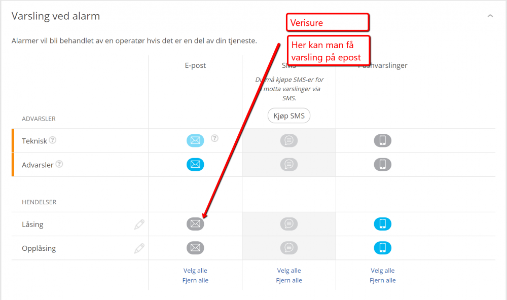

Ang verisure, så ser jeg også at de har meldinger på epost. Er dette noe man kan lett integrere, for å kunne styre hjemme borte modus? Altså videresende epost med et subjekt, som da skrur huset i hjemme og borte modus?
Om noen vet noe om et eller begge systemene så setter jeg pris på tilbakemelding:)
Her er et bilde av varslings innstillinger i Verisure

Jeg har testet med Mail til Homeseer, og dette fungerer med å sette Hjemme og Borte, men det er ikke "instant". (Vet ikke hvor ofte man kan sjekke mail heller, da den nå står til 5 min)

Kan du bruke MQTT?
Har aldri brukt det men har du en kjapp kjapp guide hva man trenger , evt hardware og plugin?
Eneste jeg skal gjøre er å sette huset i hjemme og borte modus.
Alt er satt opp, så jeg trenger bare triggeren fra Verisure og eller Sector alarm, om at alarm er av eller på. (Eller rettere sagt så får begge systemene info fra Yale dørlås, så det er egentlig den jeg er interressert i. (1. Låst med vribryter, 2. Låst med stjerne, 3. Låst opp med kode)
Jeg vet ikke om du kan se hvordan låsen ble låst/låst opp, men du kan iallefall se om låsen er låst eller ikke. Jeg kan sjekke i kveld hvor spesifikk informasjon du kan få.
Iallefall trenger du en MQTT broker https://mosquitto.org/download/ som står å kjører på en boks og denne koden som kjører på en boks (kan være samme boks) https://github.com/xibriz/verisure-mqtt i tillegg til MQTT-plugin i HS eller Futurehome.
