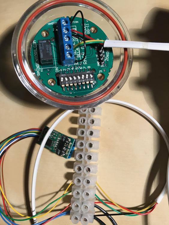

mk1 black limited Skrevet 17. januar 2017 Skrevet 17. januar 2017 (endret) @psv021 - ser du (eller noen andre) noe åpenbart feil i koblingene mine (ref bilde)? Jeg har koblet slik jeg forstår skjemaet ditt, men jeg får ikke trigget noe i universalsensoren (har prøvd med både NO og NC i parameter 3 og 4). Sensoren reagerer (hører klikk og ser grønt lys). Endret 17. januar 2017 av mk1 black limited Siter
Hr Kotelett Skrevet 17. januar 2017 Skrevet 17. januar 2017 Luddig, sku akkurat til å spørre om det ikke manglet en ledning, men så så jeg at den svarte blir perfekt skygge til den røde... Siter
psv021 Skrevet 17. januar 2017 Forfatter Skrevet 17. januar 2017 Njaei ikke sånn umiddelbart, men sjekk linken øverst i guiden. Det er den (andre) guiden jeg har fulgt når jeg satte opp min. KAN jo være noe feil i mitt skjema, selvsagt. Det høres ut som om sensoren gjør det den skal (blink og lys). Kan være at impulsen den sender er for kort for at universalsensoren plukker den opp. Jeg endte opp med å bruke "mode 6" for å få universalsensoren til å reagere. Da sender regnsensoren litt lengre pulser. Siter
mk1 black limited Skrevet 17. januar 2017 Skrevet 17. januar 2017 Ja, har satt den til mode 6 jeg også. Siter
psv021 Skrevet 17. januar 2017 Forfatter Skrevet 17. januar 2017 (endret) 16 minutter siden, mk1 black limited skrev: Ja, har satt den til mode 6 jeg også. OK så ikke slik ut på bildet? Prøv 1 1 0 0 0 0 0 (merk omvendt rekkefølge, første er #7, siste er #1.) Edit: Er det mulig å trigge sensoren ved å gå utenfor RG-11 (lukke sløyfen og se om du får signal da)? Når regnsensoren trigger slik den skal, og universalsensoren leses OK av HS3, så ser jeg ikke så mange andre feilkilder enn at signalet ikke oppfattes av universalsensor. Da minner det veldig om det jeg også sleit litt med, til jeg endte opp med modusen som sender lengre pulser (200 ms). De korte (50 ms) virket å være for korte for å trigge universalsensoren... Endret 17. januar 2017 av psv021 Siter
mk1 black limited Skrevet 17. januar 2017 Skrevet 17. januar 2017 Ser ut til at jeg fant problemet - i den guiden du linker til står det at COM på RG11 skal til GND, ikke 12V som du har på tegningen. Virker nå 1 Siter
psv021 Skrevet 17. januar 2017 Forfatter Skrevet 17. januar 2017 Glimrende, dårlig hvis det er feil i guiden! Jeg la inn en notis under koblingsskjemaet for å advare andre. 1 Siter
mk1 black limited Skrevet 17. januar 2017 Skrevet 17. januar 2017 Litt småtjafs blir det alltids, resten fungerte strålende Siter
psv021 Skrevet 17. januar 2017 Forfatter Skrevet 17. januar 2017 (endret) Hehe "resten" er jo bare "bla bla" Anyway, takk for korreksjonen! Bra det funker! En ting jeg kan nevne er at den klikkelyden, som virker veldig svak når man har den på benken, faktisk er hørbar. Ville ikke montert den rett utenfor soveromsvinduet for eksempel. Endret 17. januar 2017 av psv021 Siter
mk1 black limited Skrevet 18. januar 2017 Skrevet 18. januar 2017 Enigi at klikkelyden er temmelig hørbar. Tenkte jeg skulle montere den på uthuset (hvis rekkevidden holder), så det blir neppe et problem. Siter

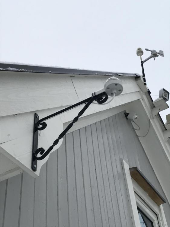

mk1 black limited Skrevet 29. januar 2017 Skrevet 29. januar 2017 Da er sensoren montert på uthuset, testet og fungerer. Tror jeg skal legge inn en sjekk til i eventen som sjekker om det er minusgrader - den trigget noen ganger under snøfallet i dag. 2 Siter
Moskus Skrevet 29. januar 2017 Skrevet 29. januar 2017 1 time siden, mk1 black limited skrev: den trigget noen ganger under snøfallet i dag. ... som forventet, egentlig. Og heldigvis. Ellers et herlig oppsett av div. sensorer! 1 Siter
psv021 Skrevet 29. januar 2017 Forfatter Skrevet 29. januar 2017 Nice, litt av et rack du har gående. Håper du ikke har noen konspirasjonsteoretikere i nabolaget. Da blir du fort stemplet som NSA eller noe Ellers, det er som forventet at regnsensoren reagerer på snø. Den måler hvordan lys reflekteres i glasskuppelen. Så i prinsippet vil den reagere på alt som treffer kuppelen. Den vil også reagere på ting som flytter seg på kuppelen, f.eks en dråpe som renner av. Følsomheten er avhengig av hvilken modus den settes i. Siter
