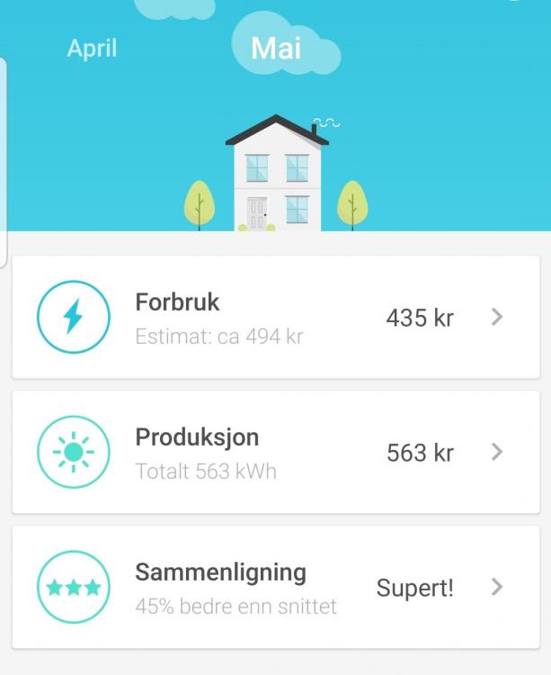

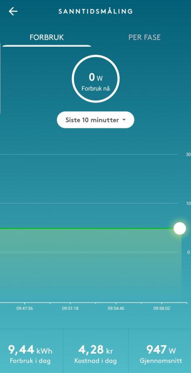

Men nå når regningen er betalt og pengene er borte og glemt, så gleder jeg meg like mye hver gang jeg åpner tibber og sjekker status.
SmartSelect_20190528-095808_Tibber.thumb.jpg.cd5a291e39d790a22e01ab8089532d3b.jpgSmartSelect_20190528-093906_Tibber.jpg
Endret av JohnMartin
"Åpner Tibber"? Du mener HomeSeer? ?
