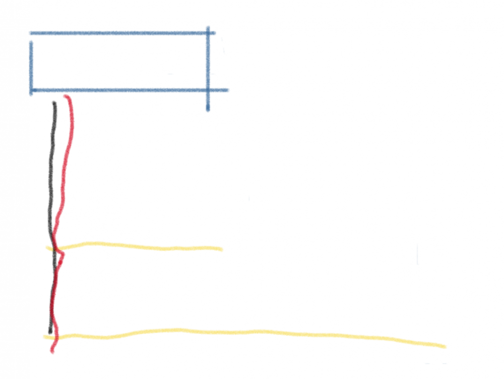

Blir det feil å koble to LEDstrips på denne måten? De gule strekene er LED og den blå boksen er strømforsyning.
Den ene stripsen er på ca 1 meter og den andre på ca 4 m. 12V.
Så lenge strømforsyningen er kraftig nok skal dette gå bra. Koble de i parallell slik du har tegnet blir riktig her [emoji106]
Det er vel mest vanlig med konstant volt på ledstriper, så da er det parallellkobling som gjelder. Du kan være obs på at tverrsnittet leder i ledstripen er ofte veldig lav, så det kan være at første led lyser kraftigere enn siste. Mange kjører derfor ledninger med strøm parallelt med ledstripen og injiserer strøm med jevne mellomrom, men dette er noe du må se an.
