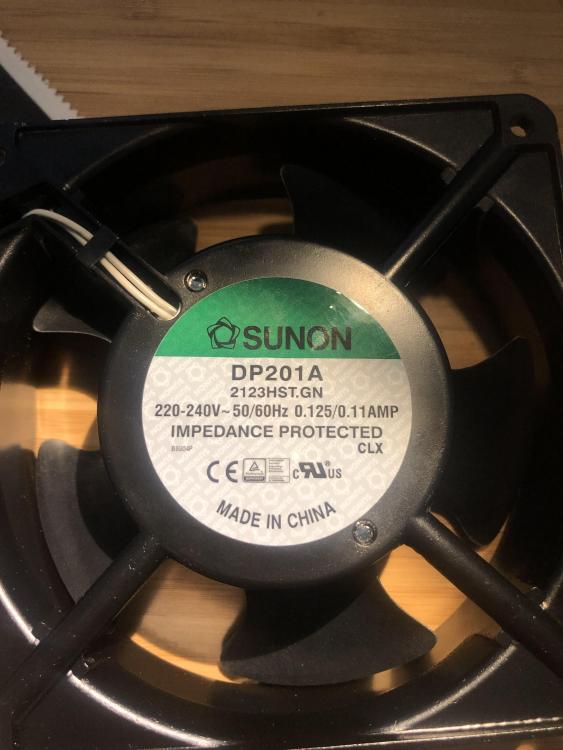

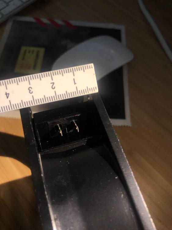

Skal montere et par 230V 120mm vifter i rackskap men viftene leveres med pin kontakt så ble litt skeptisk til å koble 230v med kabelsko. Noen som veit hvordan dette kan gjøres på en trygg måte?

Ingen problem mtp strømføringsevne eller isolasjon.
Men du må sørge for skikkelig strekkavlastning og avdekking slik at du ikkje risikerer å nappe ut ledningane og stå med 230 V i lause lufta.
