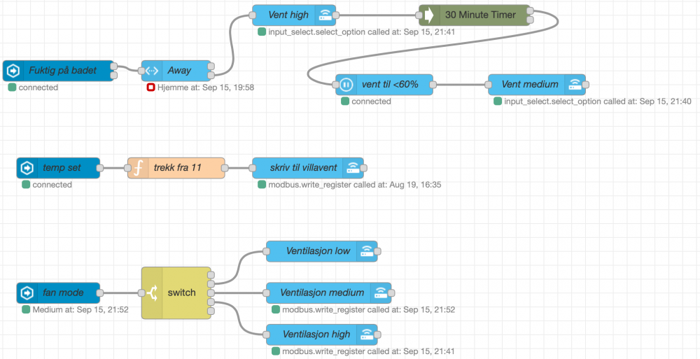

Ja loggen ble oversvømt med ny feil hvert 30 sekund.
Jeg har fjernet switch-funksjonen og laget et input_number med slider for viftehastigheten som som igjen sendes med en automasjon, samme som temperaturen🙂
Den har kjørt noen timer nå uten feilmelding.
Supert! Ikke bare kjører denne nå uten feil, men det var en langt enklere måte å gjøre dette på! Jeg har gjort det litt annerledes enn deg, bruker en input_select hjelper isteden, som har valgene Off, Low, Medium, High, Boost. I Lovelace har jeg et valg som setter denne modusen, men det er sjelden jeg setter dette manuelt. Automasjonene som setter viften i high når det er fuktig på badet feks kjøres i Node-RED.
