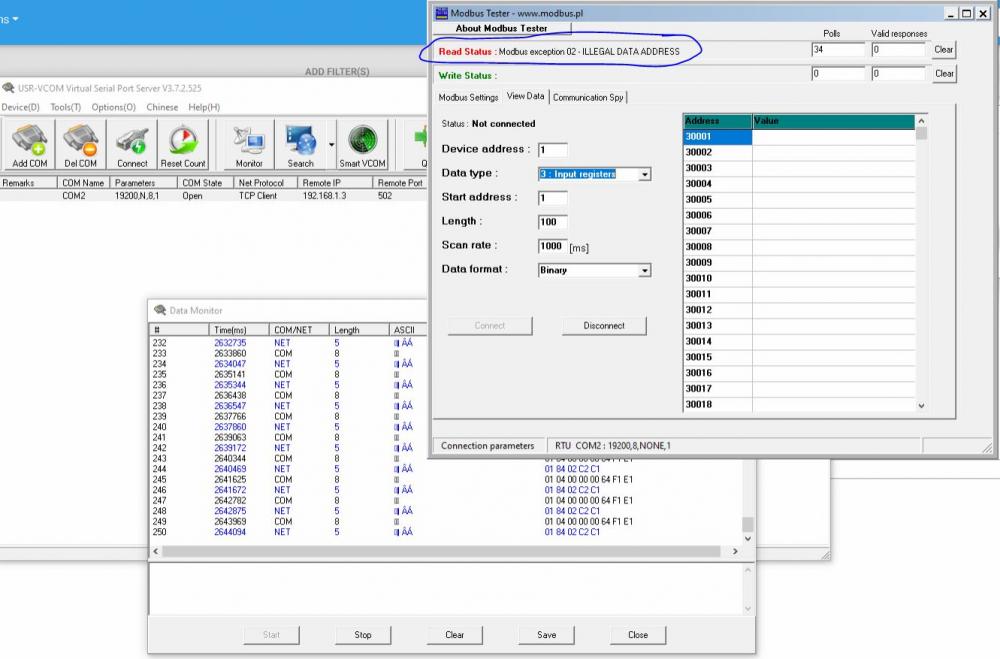

flyingdingy Skrevet 13. oktober 2021 Del Skrevet 13. oktober 2021 Jeg trenger litt hjelp... jeg skjønner ikke hva som er feil. Jeg har ett Save VSR 500 fra 2017. Kjøpte https://www.aliexpress.com/item/1005001541665232.html Får fint kontakt med Modbus adapteret over nettverket (TCP) Ganske sikker på at jeg har kontakt/får svar fra ventilasjonsanlegget også: Her spør jeg Device: 1 og input register på adresse 215 (skal være temp sensor på tilførselluft (ute temp)). Får ett svar av noe slag, jeg klarer ikke å tyde noe fornuftig ut av svaret riktignok, og verdiene endrer seg ikke, noe man skulle tro de ville gjort iogmed at det skal være en temp sensor. Men hvis jeg legger inn tilsvarende verdier i HS så skjer det ingenting... Virker ikke som den oppdaterer noe som helst (se dato på siste oppdatering, 1929 ) Hvis jeg kjører discovery i CAS modbus scanner på TCP så får jeg kun timeout. Så installerte jeg USR-VCOM serial port server som fulgte med modbus-ethernet adapteret og opprettet virtuell COM2 port på TCP adressen. Får kontakt med adapteret, og da får jeg også kontakt verdier på Device 1 (Not available, Divice exists, .... ) på alle 4 functions. Men får fortsatt ingen svar når jeg "Poll"'er på de forskjellige... Og i HomeSeer er det heller ingen forskjell.. Jeg har tidligere brukt Z-Wave adapteret til Systemair, som fungerte, men syntes ikke jeg får noe fornuftig ut av det (er bla. ute etter temperatur sensorene slik at jeg kan se virkningsgrad, sammen ligne med temp i rommet den suger fra og se hvor mye tap jeg har i rør føring, osv.). Z-Wave adapteret fungerte - men kan det være grunnen til at jeg ikke får noe fornuftig ut av den nå? Har den "bindet" seg til det adapteret? Vurderer en factory resett av ventilasjonsaggregatet, men da må alt stilles inn på nytt 😛 (kan jo bare skrive ned verdiene, så ikke noe stort problem). Jeg er også usikker på hvilke modbus adresser jeg faktisk skal bruke, makitech og systemair svarer meg ikke pr. epost. men jeg har prøvd å pulle på samtlige adresser uten å få svar så tror det problemet kommer senere.. Siter Lenke til kommentar Del på andre sider Flere delingsvalg…

MrE Skrevet 14. oktober 2021 Del Skrevet 14. oktober 2021 (endret) Først anbefaler jeg å oppdatere SW på aggregat, slik at du er sikker på at siste adresseliste er gjeldende. Ser du bruker 12103 for utetemp, 12102 er vel utetemp og 12103 er tilluft, og så må du bruke holding for å lese. Input er for å skrive. Endret 14. oktober 2021 av MrE Siter Lenke til kommentar Del på andre sider Flere delingsvalg…

flyingdingy Skrevet 25. oktober 2021 Del Skrevet 25. oktober 2021 (endret) MrE skrev (På 14.10.2021 den 9.00): Først anbefaler jeg å oppdatere SW på aggregat, slik at du er sikker på at siste adresseliste er gjeldende. Ser du bruker 12103 for utetemp, 12102 er vel utetemp og 12103 er tilluft, og så må du bruke holding for å lese. Input er for å skrive. Hvordan får jeg oppdatert SW på aggregatet...? regner med jeg må ha ett adapter av noe slag også må jeg jo få kloa i selve programvaren/firmware/update... Endret 1. november 2021 av flyingdingy Siter Lenke til kommentar Del på andre sider Flere delingsvalg…

MrE Skrevet 25. oktober 2021 Del Skrevet 25. oktober 2021 @flyingdingy Jeg regner med du har satt opp adapteret korrekt slik at det klarer å lese aggregatet. I CAS modbus scanner prøv discover funksjon over tcpip, husk og sett porten riktig. Du skal få MYE mer resultater enn det du får. Det ser ikke ut som adapteret har kontakt med aggregatet. Siter Lenke til kommentar Del på andre sider Flere delingsvalg…
flyingdingy Skrevet 1. november 2021 Del Skrevet 1. november 2021 (endret) Jeg bruker ett RJ-45 til RS485 adapter: https://www.aliexpress.com/item/1005001541665232.html Får fint kontakt med det via web grensesnittet på TCP. Har prøvd direkte mot TCP på port 8432, 502 og via virtuelt COM. Jeg begynner rett og slett å mistenke at adapteret mitt ikke er kompatibelt på ett eller annet vis - er det noe sted i Norge man får tak i ett adapter (helst TCP, men kan klare seriell også hvis jeg må), ev. hvis noen har ett adapter de vet fungerer med en link til spesifikt adapter (aliexpress / ebay e.l.) som jeg kan bestille? - kommer til å ta noen måneder hvis det er fra kina riktignok I CAS modbus scanner får jeg Timeout på hele fløya. TCP er satt opp med riktig IP og port.. Har prøvd for feilsøkingens del å bytte om på A / B ledning også, men det hjalp ikke (og jeg er 99% sikker på at jeg har den riktig) Endret 1. november 2021 av flyingdingy Siter Lenke til kommentar Del på andre sider Flere delingsvalg…

TH3 Skrevet 13. januar 2022 Del Skrevet 13. januar 2022 (endret) flyingdingy skrev (På 13.10.2021 den 14.24): Her spør jeg Device: 1 og input register på adresse 215 (skal være temp sensor på tilførselluft (ute temp)). Får ett svar av noe slag, jeg klarer ikke å tyde noe fornuftig ut av svaret riktignok, og verdiene endrer seg ikke, noe man skulle tro de ville gjort iogmed at det skal være en temp sensor. Verdiene du får ut er faktisk riktige, men er i et helt spesielt format. De virker helt "crazy", men må konverteres til flyttall via så kalt "high byte". Følgende kode (JavaScript) gjorde susen: toFloat(data) { let pay = data; const buf = Buffer.allocUnsafe(4) buf.writeUInt16BE(pay[0]); return Number(buf.readFloatBE(0).toFixed(0)); } Endret 13. januar 2022 av TH3 skrivefeil. Siter Lenke til kommentar Del på andre sider Flere delingsvalg…
TH3 Skrevet 13. januar 2022 Del Skrevet 13. januar 2022 (endret) Kan nå bekrefte at en USR-TCP232-410S og ledninssettet (116405) fungerer overraskende godt mot Flexit Nordic S4 ved hjelp av den gode guiden i starten av denne forum-tråden. Etter å ha fått luket ut en rekke problemer med datatyper og konverteringer, så har jeg nå fått meg en liten egensnekkret Homey-app for anlegget: Må si jeg er utrolig skuffet over kundeservice hos Flexit, og hvor lite hjelpsomme de er på dette området. Bl.a. påstod de at det ikke fantes noen oversikt over modbus-registerne. Heldigvis fant jeg tilfeldigvis et Excelark (laget av Flexit selv) som noen hadde henvist til i denne forum-tråden tidligere. (Et tips er også til andre som skal forsøke det samme: Kjøp ledningssettet hos en nettbutikk som forhandler Flexit, ikke direkte hos Flexit. Flexit tar av en eller annen grunn vesentlig mer for det selv) Endret 13. januar 2022 av TH3 Siter Lenke til kommentar Del på andre sider Flere delingsvalg…
